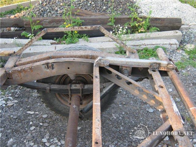

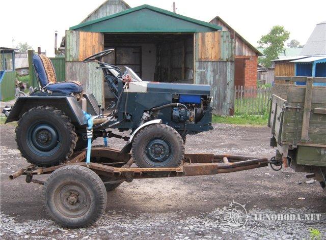

самодельный прицеп для перевозки минитрактора. есть идеи?
