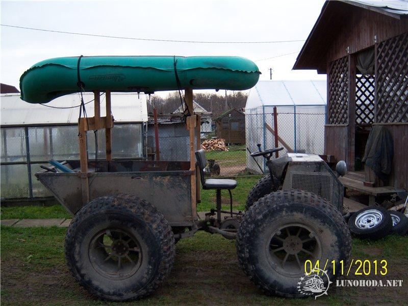

Мне очень стыдно но признаюсь, в мостах стояли разные редукторы по ПЧ. На морковках одинаковые цифры, а на больших шестернях были разные/не читаемые, посчитал зубья и ах..л, поэтому заметил это много лет спустя. Теперь он совсем по другому ездиет. Твои (Уват) покатушки на нём это были мучения, теперь курсовая устойчивость отличная, рулится одним пальцем, едеш отдыхаеш, повороты абсолютно понятные и прогнозируемые, один минус, теперь придётся делать нормальные тормоза тк появился реальный накат :))) . Ещё летом разобрал колёса чтобы победить проворачивание камер в покрышке, ну и чтобы по твоему совету поставить ГП от 02 лиш поэтому и заметил этот косяк, такчто спасибо. [:})

comer писал(а):Мне очень стыдно но признаюсь, в мостах стояли разные редукторы по ПЧ. На морковках одинаковые цифры, а на больших шестернях были разные/не читаемые, посчитал зубья и ах..л, поэтому заметил это много лет спустя. Теперь он совсем по другому ездиет.
Паша - эту историю требуется увековечить ! 8P [:}) :oops:

Теперь я так на рыбалку добираюсь.

comer писал(а):придётся делать нормальные тормоза тк появился реальный накат
comer
а я то думал, чего он катиться не хочет и рыскает, а всё дело в редукторе было
comer писал(а):в мостах стояли разные редукторы по ПЧ
придётся по новой прокатиться

Хорошая крыша 8P, грамотный получился "Малыш-Луноходыш" :roll:
