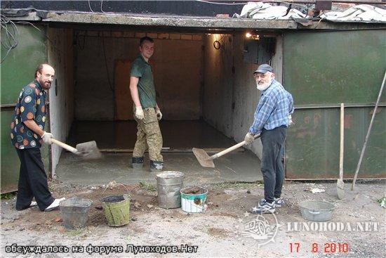

помещение "Европа" заливается бетоном:
1. изъято пара кубов песка
2. утрамбованно
3. уложена подложка из руберойда

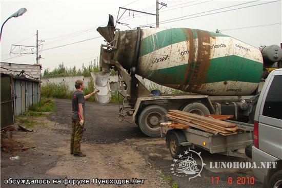

4. встречаем Миксер
5. Миксер перепаркован, хобот заправлен.
6. "есть чё ?"
7. майнуй !!!
8. Гастарбайтеры !!!!
перечисляю слева направо, кто на что учился:
доктор физико-математических наук с лопатой
Буквоед как менее образованый, всего лишь красный диплом, с доской.
доктор филосовских наук, со второй лопатой.
9. двое из ларца, с лопатами !
10. приблизительно 3.5 кубов бетона, результатом заливки доволен.
завтра утречком с водичкой и лейкой играть в садовника :)
sergej писал(а):
lunatik писал(а):Усё предусмотренно, никакой сырости там не будет
Только потрескается весь :(
По теории, может, на практике весной посмотрим.
Но это не подушка многоэтажки, это замена деревянного недоразумения на ровную поверхность по наипростейшей и бюджетной схеме.
Арматуры у меня за стенкой пара тонн припрятанно, но по ТЗ её использование нецелесообразно :ok:

lunatik писал(а):6. "есть чё ?"
на заднем плане это водитель миксера? :shock:
вот молодёжь пошла.... интелигенция блин... в моё время на миксере я без сапогов никуда. как ни старайся всё равно грязный как свинья.
Покуда есть силы,
Покуда есть духу,
Не порваны жилы,
Не вспорото брюхо....
Outlogic писал(а):на заднем плане это водитель миксера?
Да, и тапочки розового цвета ! :)))
Зато очень каетвенный сервис, привёз больше чем заказывали, вовремя, без гемороев, по очень дружественному ценнику :roll:
