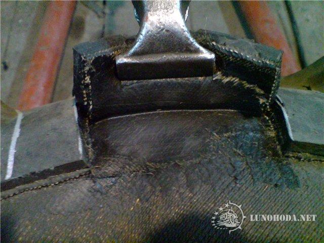

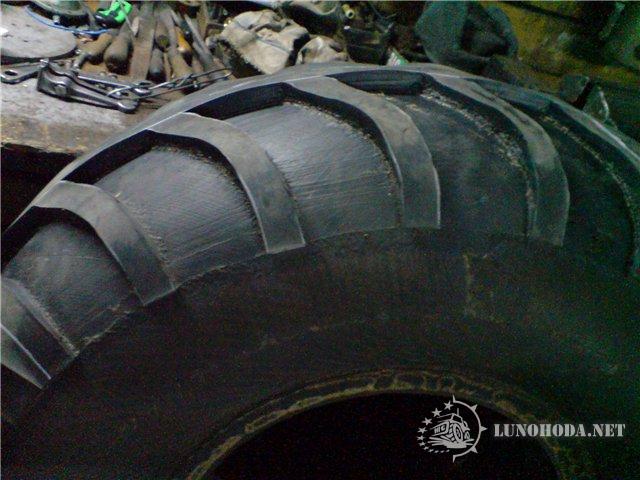

вот вырисовываеться протектор

Макс писал(а):вот вырисовываеться протектор
не скупись на фотографии, выкладывай больше, можно в превьюшках.

Макс писал(а): Изображение
Очень хорошо, близко снял, на боковине тоже с ниток сходит значит мне тоже надо сильнее тянуть.
Клык до середины за сколько вырываешь? У меня сначала 1час, потом 35-40мин.

у меня не спеша на один клык уходит 10 мин, я не считал прорезание клыка по контуру

самодельные покрышки ходят долго, если на них не ездить с большой скоростью по бетонке и асфальту(стираются быстро)

Макс писал(а):gudvin
Макс
Какая толщина резины между клыками остаётся, т.е высота протектора получается.

протектор около 25мм, завтро точно промерю
сегодня засёк время, за один час прорезал по контуру и вырвал 4 клыка
если подсчитать всё время, то на одно колесо не торопясь уходит максимум 24 часа!

На своей ёлке ездил уже, какой ширины колесо, если можно вкратце пробег, проходимость

эти колёса для будушего строительства вездехода 6х6 делаю. а вот на трёхколёснике обдирал, ёлку через один шип оставлял и причём не между клыками, а грунтозачеп с самого клыка был вырезан(узкий - пол клыка), на них прыгала здорого, а проходимость была супер. потом зацепы срезали(пока я долг родине отдавал), счас только на беговой протектор и нет уже проходимости, цепляться нечем
