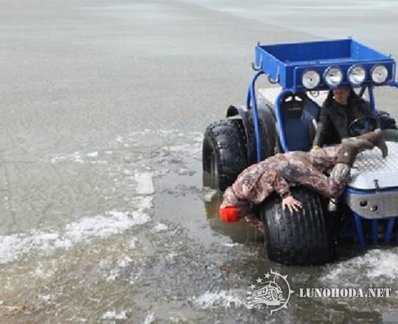

МВП писал(а): Да ну ? А ты пробовал ?
На лед выходить ногами из майны - да. :$ легко. Тока дыхалку сбивает, хоть и курить бросил.
И даже сани со шмотьем и полные воды вытаскивал один.
Главное веревку по длиннее и на краю не стоять. Бур в помощь.
Но это было в пешем порядке и вытаскивал назад.
Потом ищешь обход.

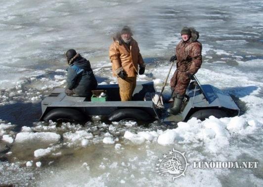

А то что ниже на фото, так это они туда и хотели.
Подозреваю, что провалиться и побултыхаться было целью .
МВП писал(а): Ну в одну харю тяжело тянуть , по теории втроем то запросто
Не знаком с такой теорией. Расскажи.
Что до самой фотки, то и трое эту шестиколеску вряд ли быстро вытящат.
Думаю, на фото не видно, но назад подгрести и вылезти можно.
А вот вытащить? @=
Три оси, :( положительные свесы, :( большая осадка, :( не :no: .
Назад и с досками. Пол дня потеряно. :$

Mongoose писал(а): подгрести и вылезти можно.
Да вылести то можно , вот куда ? С тяжелого караката на лед можно , а вот легкий с малым удельным давлением далеко залезает с него не уйдешь . У меня знакомый дома в спасжилете ходит , носит его как пиджак . Техники потопил на мост через Волгу хватит . Каждую осень и весну по 6-8 раз купается , высох как Кусто , говорит сил больше нет под70 годков на такие процедуры . Вот бывало раньше он круглый год етим и занимался , профессионально . Вот с ним и спорь , а у меня опыта меньше , я в год только пару раз и то нечаянно . Только однажды надо мной лед сомкнулся , если течения нет полынью снизу лучше видно чем с верху .Потому я на лед с караката не полезу по собственному желанию .
Зы. Еще год только начался а я уже бортом по полной вляпывался .

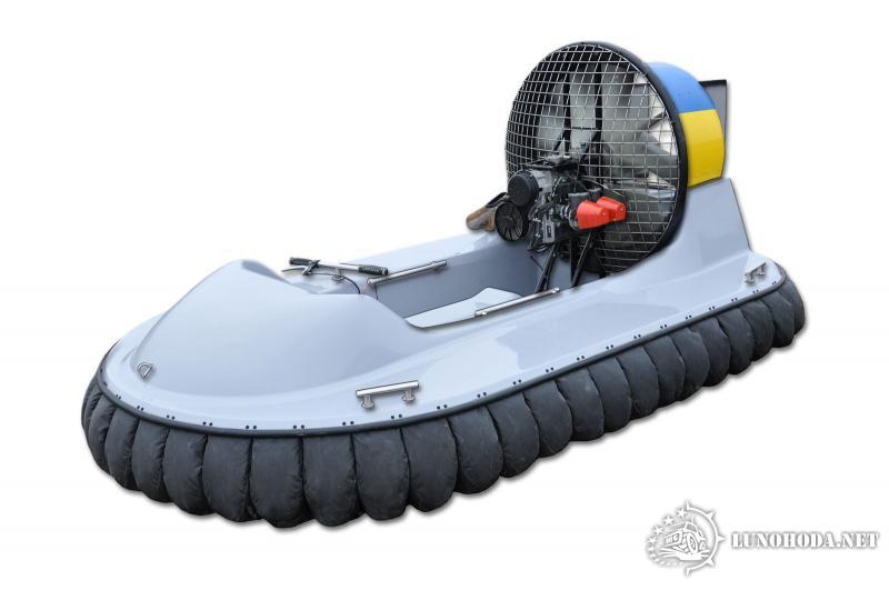

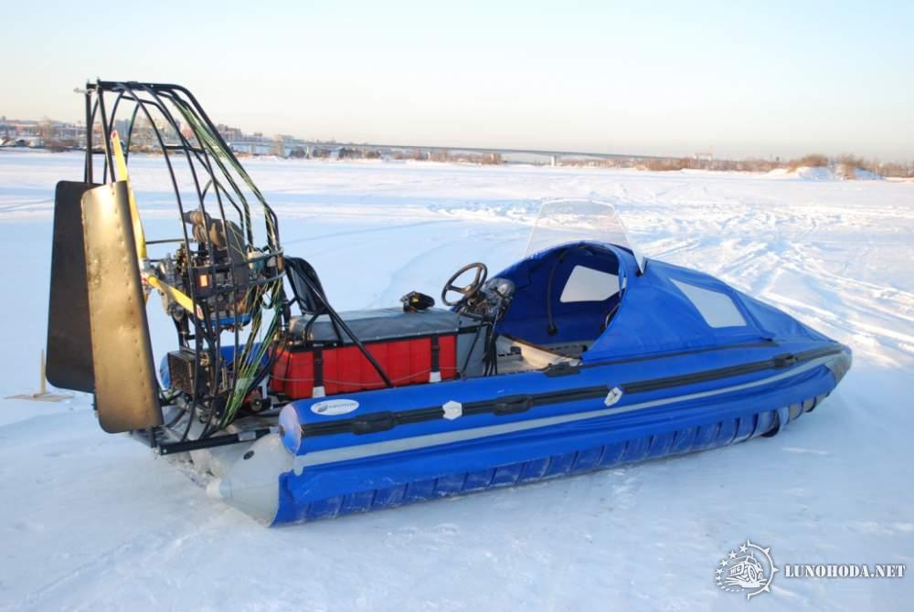

Вопрос уже задавал, но он как то без ответа остался. В тз неплохо впишутся такие штуки:
Вариант посложнее, подороже. СВП
Этот попроще. Аэролодка.
Винтомоторная установка обойдется в районе 100 косарей. Правда цен на остальное я не знаю...

Hitek писал(а): Этот попроще. Аэролодка.
И лодка и свп попросят прицеп, которого нет и кучу приседаний по загрузке и выгрузке.
Та еще управляемость, когда надо 5см влево и 10см вперед. :-(x)
Техника интересная и достойная, но не этот случай.

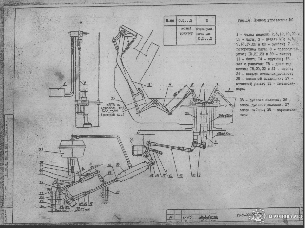

Лучше расскажи иль покажи как в тракторе разворачивается педально управляльный пост?
Мне ж тоже что бы закинуть корму надо будет тушку переместить на нос. А руки то не по 2 метра... m/

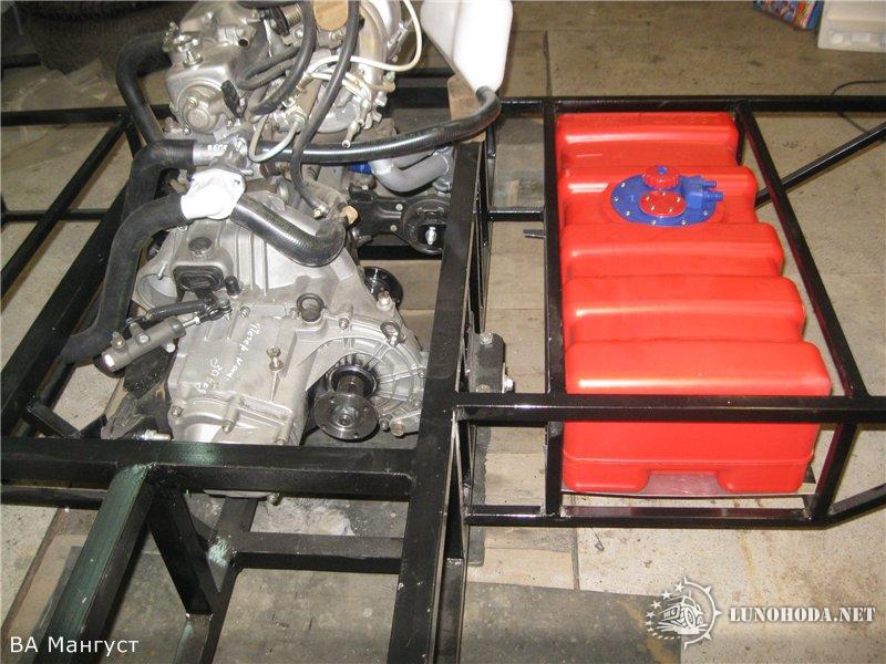

Hitek писал(а): Игорь, у тебя на самобеглом корыте, случайно не этот мотор изображен:
http://www.vmasshtabe.ru/mashinostroeni ... -inzh.html
Насколько точная модель?
Похоже, но не уверен.
У меня 083. Вот с этого:
Только у меня габаритка, попросту болванка.
Пиши мыло. Скину. Гранаты оставить или вынуть?
А то там от Юрича вал уже поставлен. :)))

Mongoose писал(а): И лодка и свп попросят прицеп, которого нет и кучу приседаний по загрузке и выгрузке.
Когда передумаешь, маякни, кое-что понимаю в ВМУ. Охотно поделюсь :wink:
Mongoose писал(а): Лучше расскажи иль покажи как в тракторе разворачивается педально управляльный пост?
Сейчас организуем.
Mongoose писал(а): Только у меня габаритка, попросту болванка.
Можно и гранаты, да и вал не помешает :)

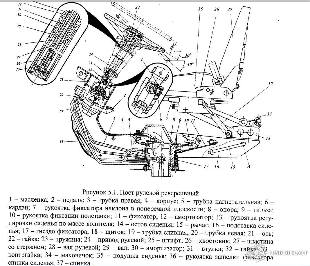

Так выглядит рулевой пост
Основа - полая с 2-мя стенками гильза, между стенок изготовлены 4 канала. Гильза вместе с постом поворачивается вокруг своей оси, и фиксируется в 3 положениях: вперед, прямо - 15гр влево (при работах требующих повышенного внимания оператора, когда постоянно контролируешь орудия, так меньше устаешь) и назад. Все педали закреплены на посту. Привод газа, сцепления и рабочего тормоза проходит через центр гильзы. Это сцепление:
Тормоз не показываю, там аналогично.
Для реверсирования необходимо заглушить двигатель. Поднять сиденье (чтобы оно прошло над рычагами), при этом тросиком выдергивается фиксатор гильзы. Развернуть на необходимый угол пост (при этом масляные каналы поменяются местами), отпустить сиденье, убедиться что штифт защелкнулся. Можно продолжать работать.
Органы управления КПП и гидросистемой не реверсируются. Контрольные приборы под рулем на колонке и всегда перед глазами.
Mongoose

МАНГУСТ ЛАДОГА - концепт
Сообщение Mongoose »
Hitek писал(а): Так выглядит рулевой пост
Мощно. Для меня масса неподъемная.
Придется своё городить. Это все для гидравлики, а мне педали и руль.
