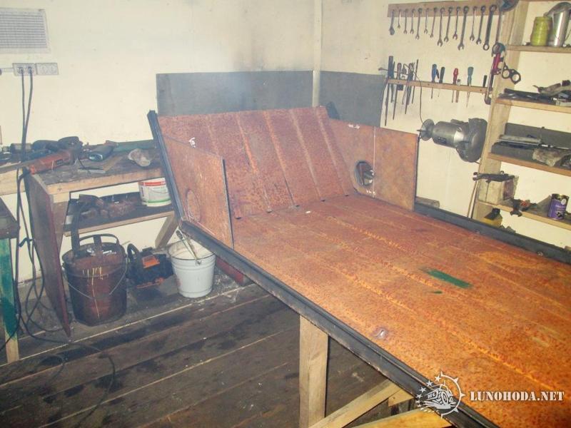

По совету oleg 54 отдохнул недельку и начал варить лодку. Останется только весла приделать :)))
Железо 1,3 мм. Поднимаю и переворачиваю один.

aleks727
Профнастил? И 1,3 мм - не маловато будет?

Сергей51
Сейчас делаю маленький и легонький. Отошел от гигантомании. Поставлю перемычки почаще.
На парме дно 1 мм.

Сообщение Сергей51 »
Я наоборот, хочу на дно 2,0 мм. ставить, и перемычек поменьше - типа несущий кузов с лонжеронами во всю длину.

Сергей51
на ПАРМЕ за три года на днище нет даже царапины . а несущий кузов имеет жесткость не за счет плоских и толстых деталей а именно за счет лонжеронов и кривых поверхностей с небольшими усилителями
