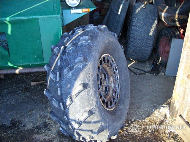

Нет возможности резать колесо поперёк. Бало бы лишнее обязательно бы разрезал. Но уже намного лучше получается. Колесо расслаивается почти без ножа. Сейчас приобрёл лебёдку 2 т. похоже что китайская - 650 руб. Хватит ли ей силы вырвать внутренности?

полностью готовое колесо . вес 43 кг .( осталось покрасить диск )

Кулибин
уххх зубастая!!! а сколько твои старые колеса весили? Эти на сколько тяжелее??

вот бы про изготовление дисков поподробнее

ztaurus
( СТАРЫЕ ) колеса весят 49 кг ( новые ) легче , 43 кг .

Диски обрезал

вот такие диски !

Кулибин сфотай пожалуйста внутренности готовой покрышки если можешь. У меня чёт несовсем гладко получается. Камеру жевать небудет?

Кулибин
центровал при сборке диск, или просто равной длины спицы делал?

Santer
привет ! получается все чисто , гладко .

Сообщение Кулибин »
Santer
вот сегодня пятую покрышку разорвал , тоже ровная , чистая .

Outlogic
на куске ДСП циркулем ( в полный размер ) начертил , все разметил . потом разложил детали ,отцентровал , нарезал спицы , прихватил сваркой . поставил диск на вездеход ( мост поддомкрачен ) завел , проверил биение , подрехтовал . потом все окончательно проварил . биение получилось в пределах 5-6 мм что даже слишком хорошо.

Привет Кулибин за фото спасибо. Да у меня тоже неплохо стало получаться. Разрубил стамеской и циркулем раздвигал даже неподрезал ножом, так намного лучше даже ниток не видно одна резина, вот только уголок на циркуле разгинается. Начал сегодня внутренности выравать так скобу D=8 мм (хомут крепления глушителя УАЗ) разорвал. Теперь думаю что то толще надо ставить.
