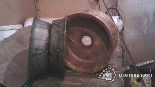

По дискам. Стеклоткань и эпоксидная смола, или эпоксидный компаунд. Последнее время работаю этал 1440н. Диски изготавливаются по форме, форма из двух частей, пластик укладывается на них по отдельности, потом они совмещаются через центровачное отверстие и дополнительно проклеиваются по ободу.

Ed.
Какой размер фото ???

Толщина обода 3 мм, примерно. Центральная часть 8-9.
У меня стеклоткань, 200гр/м2 и стекло рогожа 700 гр. Первой пару слоев, и второй тоже 2, как бы лепестками с нахлестом друг на друга.

24 rus
Сообщения: 51
Зарегистрирован: 06 янв 2014, 17:40
Откуда: красноярск
Сообщение 24 rus »
24 rus Петр, по пластику давай ко мне в тему, а проще - подьезжай, расскажу, покажу и дам попробовать. )) Хорошо .Как будут посвободней выходные обязательно подъеду .
