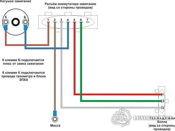

mihas
Растолкуй пожалуйста подключение движка,
они у нас одинаковые. Можно фотку.
Не могу переподключить, с родной проводки
на более простую схему [:})
mihas
Сообщения: 205
Зарегистрирован: 09 янв 2011, 14:21
Откуда: Тверская обл, Вышний Волочёк
Сообщение mihas »
Васян
Купи такой жгут проводов коммутатора 2108,или вычленить из старой проводки (или отдельными проводками) http://www.autoopt.ru/product_pictures/ ... 145063.jpg ну и 6 проводов по рисунку;, плюс на Б (любым методом с АКБ;,через тумблер;,замок).Это зажигаие включено можно крутить. Это в принципе и вся проводка,еще плюс на стартер(через реле).ВСЕ
P.S Моя фотка ничем не поможет(куча проводов )

mihas
Благодарю, завтра попробую разобраться
если что спрошу
