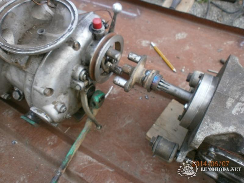

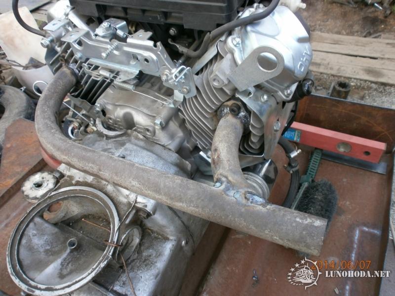

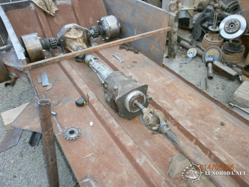

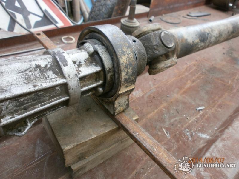

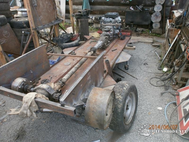

улан
Сообщения: 791
Зарегистрирован: 31 янв 2012, 06:13
Имя: 89502019312
Откуда: Свердловская обл. д. Новая Ляля
Сообщение улан »
Фотографии в альбоме «Мои самоделки.» mr-ulanow на Яндекс.Фотках
Опять переделал компановку агрегатов,надеюсь окончательно
