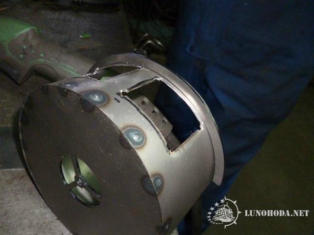

Дождался деталей из лазера. Корпус воздушного фильтра и глушитель.
Сам корпус. Прорези делал не лазером, так как опасался что при изгибе вокруг торца они не дадут правильно согнуться. Зря. Можно было резать сразу.
Крышка садится плотно.
Долго думал как обеспечить доступ воздуха и только воздуха. Без воды во всех её ипостасях. Решил сделать козырёк. Осталось вварить шпильку и сделать уплотнительное кольцо.
Корпус на месте. Пришлось делать доп. патрубок, так как иначе он получается высоковато.

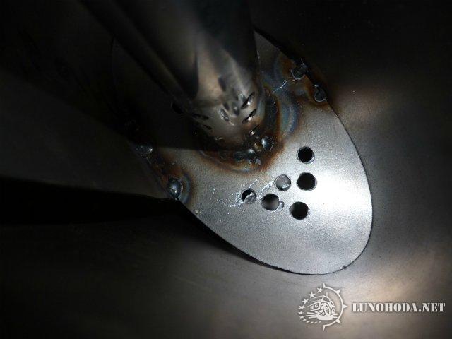

Недоваренный глушитель. Три овала. Два крайних с дырками под трубу, средняя глухая, с десятком маленьких отверстий. К средней привариваются с двух сторон трубы с заранее просверленными отверстиями. Получается выхлопные газы через отверстия в первой трубе выходят в первую камеру, через отверстия в средней перегородке проходят во вторую, через отверстия попадают во вторую трубу и выходят наружу.
Законченный глушитель. Размеры получились весьма компактными. Будет ли глушить? Не знаю. Надо пробовать.

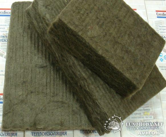

Дмитрий78
Внутрь глушака, для меньшего нагрева и лучшего глушения, базальта листового положил?

Дмитрий78
Базальт внутри глушака (по внутренней стенке корпуса) - уменьшает шум, газы не "барабанят" по корпусу глушака. Базальт мне mishanya68 еще советовал во время строительства первого мопеда. Понимаю, конечно, что разваривать глушак лень, но было бы не плохо чего нибудь туда напихать.

Дмитрий78
Он продается в рулонах или в листах (легко расслаиваются). Толщина где то пару сантиметров. Я покупал в магазине торгующем каминами, дымоходами и т.д.
