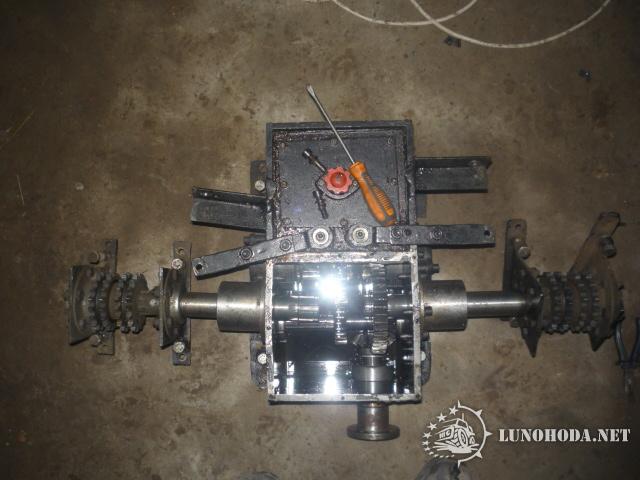

Вытащил китайца из леса порвался цеп .
потом разобрал оказалось болты открутились .
согнул корпус
Пробег около 100 км под электро линией не любит не ровности, в колею попадешь не выедешь ,сломали от гусеницы 10 клыков пробили колесо диски мягкие, сам вездеход г-но. разве только около дома кататься.

Андрей110665
Можно фото внутренностей главной передачи по крупней? Что за механизм поворота?

внутренности поворота как у меня на китайском мотоблоке
Evgenii72
Сообщения: 1543
Откуда: Tobolsk
Сообщение Evgenii72 »
20sergei писал(а):внутренности поворота как у меня на китайском мотоблоке
20sergei
Принцип?
