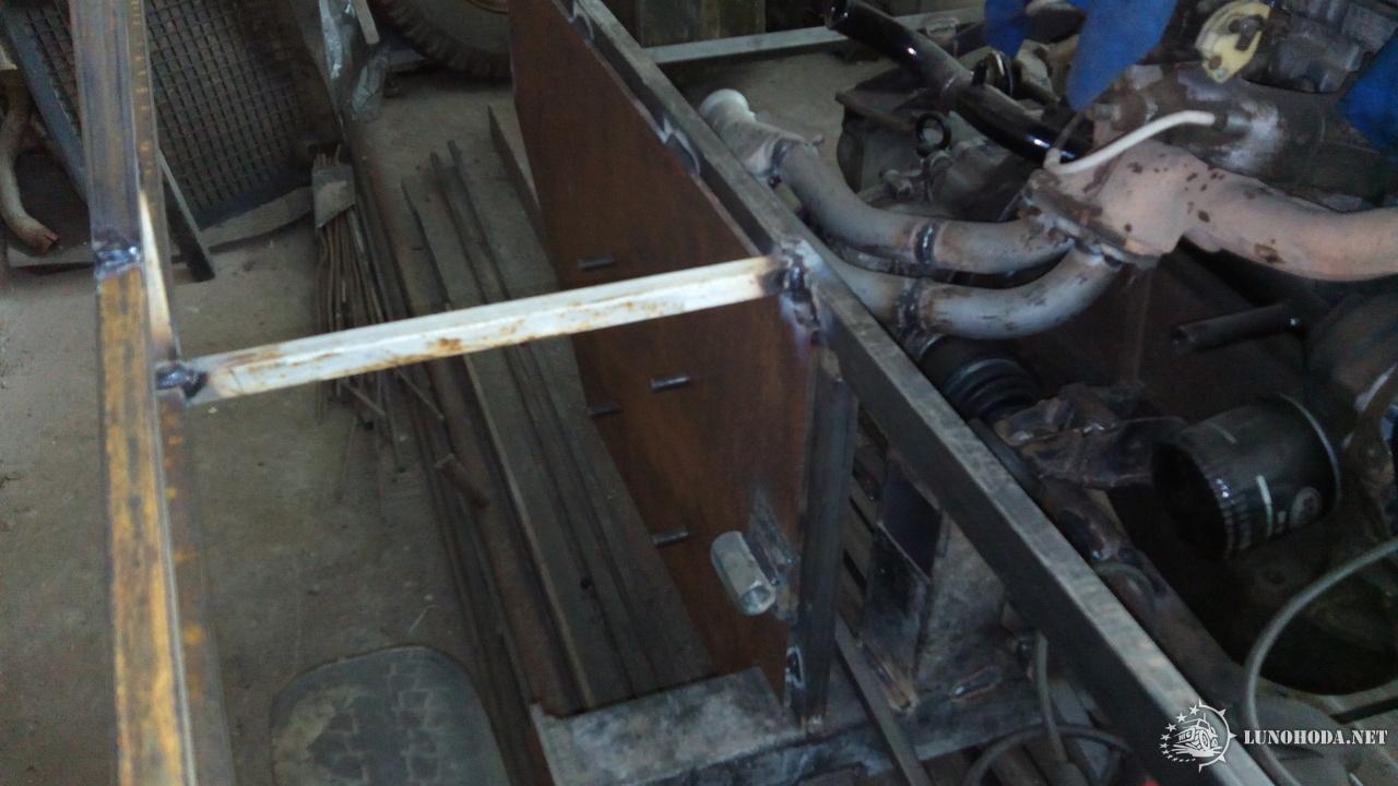

Неееее гуси натянуть руками просто не реально. Тем более 50см шириной.
Делай мех натяжку. Ничего сложного в ней нет.ь К твоей схеме надо просто добавить упор и пару мощных болтов с гайками.

Да, привод передний.
Натяжка механическая, там примерка была. Фото позже.

Это по поводу мех. натяжения

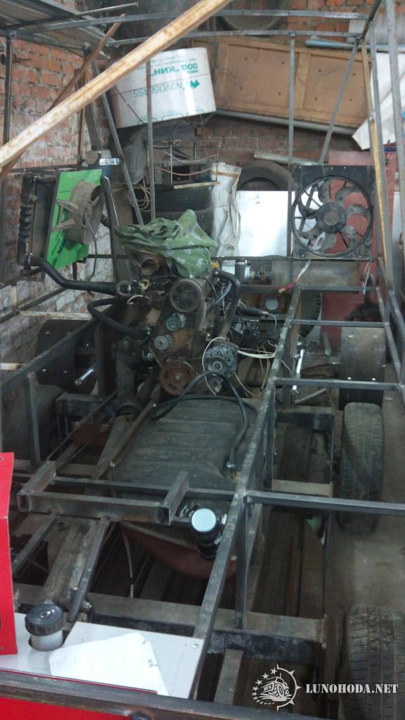

Бак от Нивы дождался своего часа, а то три года мешался в гараже. Смонтирована система охлаждения, определено место вытяжного вентилятора, будет ручное включение двух режимов работы.
Готов глушитель.
Сегодня победил электрику и провели "дымовые" испытания. Удачно.

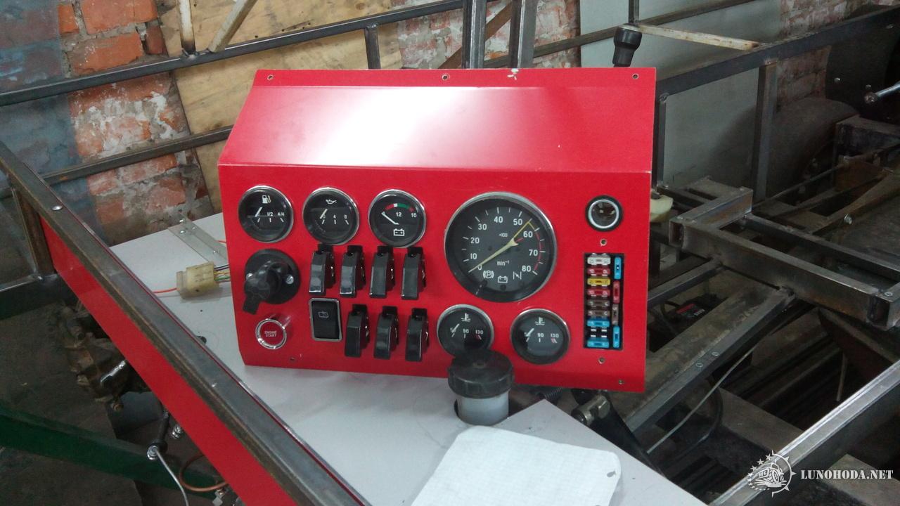

Приборная панель "самолета"

приборка супер.... :roll:

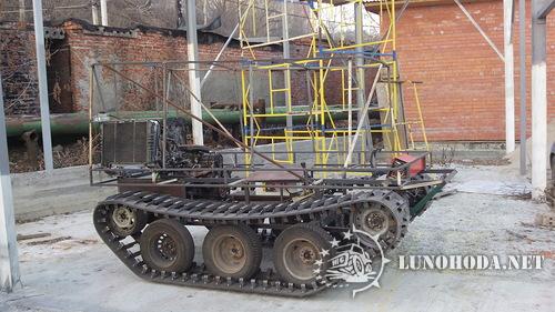

Сам выехал из бокса.
Не коротковата-ли база?

bylik писал(а): приборка супер.... Класс
Согласен! Главное, что кроме хозяина, функции тумблеров ни кому не известны! :))) :roll:

Stac писал(а):Согласен! Главное, что кроме хозяина, функции тумблеров ни кому не известны!
И ведь вроде все нужно :)
