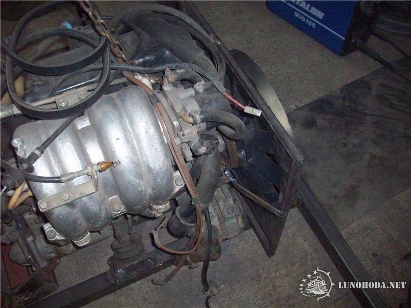

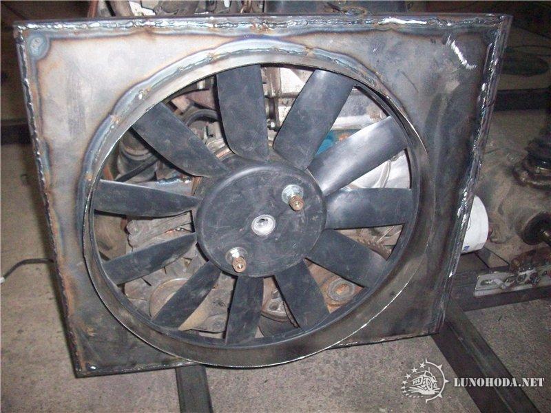

поставил вентелятор от газели.хватит или нет?

радий 1976 писал(а):поставил вентелятор от газели.хватит или нет?
Не ставь сзади, выноси вбок! Вентилятора хватит, а радиатор от чего? Или это и есть борт гусеничника?
вентелятор закреплен на штатное место как раньше стояли на ваз.переставить в бок не получится :oops: радиатор от нивы(медный :roll: ) поставить думаю повыше на уровень борта....или перед вентеляторм поставить? а на крышу вывести канал воздухозаборный чтоб пыль и снег не засасывало %)

радий 1976 писал(а):радиатор от нивы(медный ) поставить думаю повыше на уровень борта....или перед вентеляторм поставить? а на крышу вывести канал воздухозаборный чтоб пыль и снег не засасывало
Ты хочешь разнести радиатор и вентилятор по высоте? Если сильно далеко, то неправильно. А забор воздуха можно делать повыше и как-то сбоку. Для двигателя обдув нафиг не нужен, так что можно состыковать радиатор и вентилятор.
СинеВик писал(а):Для двигателя обдув нафиг не нужен, так что можно состыковать радиатор и вентилятор.
Для двигателя обдув ОБЯЗАТЕЛЕН !
да там перед вентелятором сантиметров 15 остается до борта(борта на фото пока нету) радиатор сантиметров 7 ну и 7 остается щель узко наверно будет. а дигателный отсек будет закрытым и там есть чему грется (выхлопная труба. поддон с маслом)

радий 1976
Убирай радиатор с лодки на борт. Я ставил 2 радиатора, один черт закипел. Поставил на борта и красота [:})

aleks727 писал(а): Поставил на борта и красот
а радиатор не забивает всяким хламом? [:})

радий 1976
Я сварил новый вентилятор обдува (чтоб выдувал воздух наружу от двигателя, а не на двигатель) и дополнительно поставил эл.вентилятор под пол лодки для дополнительного продува, который включал очень редко, только в жаркую погоду.
Была на форуме ссылка на дополнительный радиатор на масло для классики [:})
