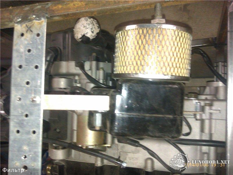

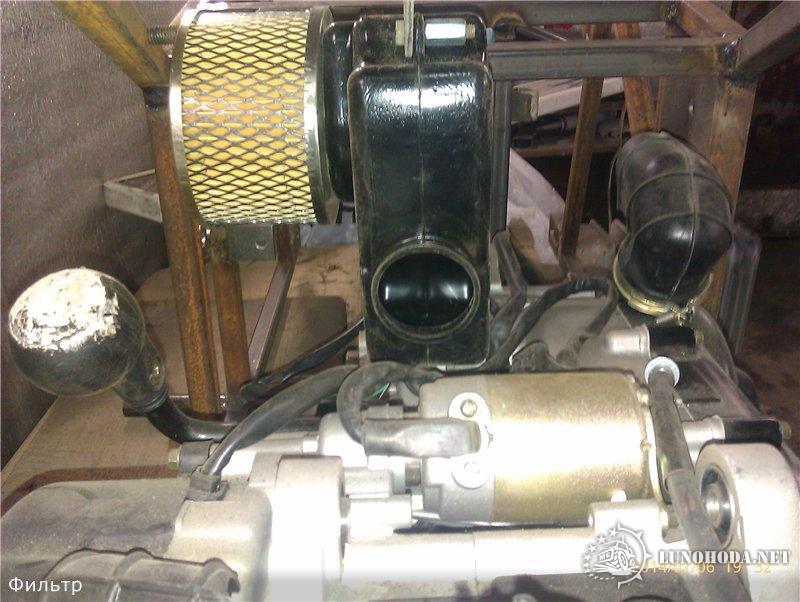

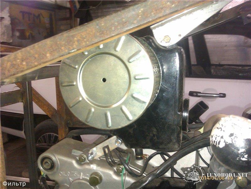

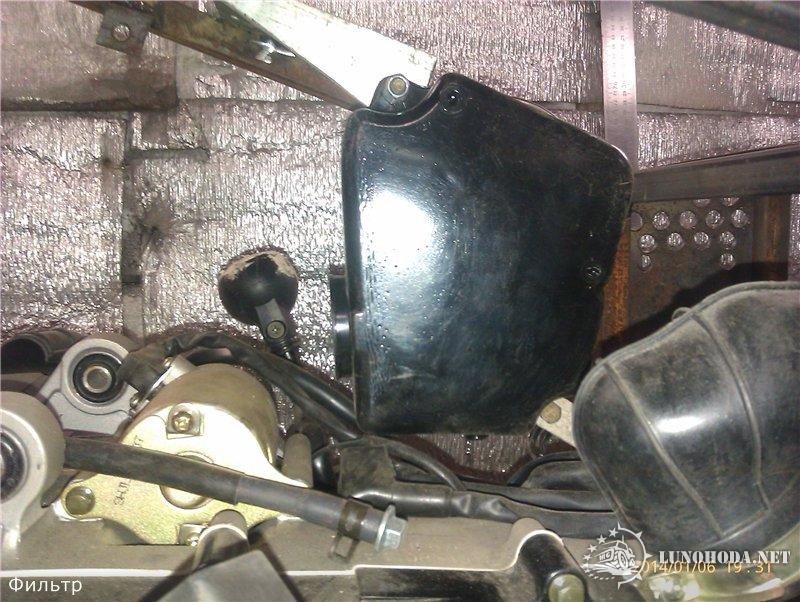

Прикупил корпус и фильтр от Минска, на мой взгляд вписался идеально. Ещё добавлю колпак-кожух на элемент из какой-нибудь банки-кастрюльки. К карбу гофра от вилки или типа того.

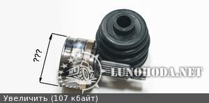

Алексей, сделай фото общего вида, а то все фото какие то макро получаются.
И еще вопрос по шрусу от оки, был в магазине повертел в руках, и показался он мне каким то огромным. Подскажи его внешний диаметр. Думаю, влезет он мне в узел перелома или нет.

dead_barbi
Шрус от оки очень даже маленький и аккуратный. Диаметр что-то около 72 мм.

Алексей Ка писал(а):dead_barbi
Общего вида пока нет . Жду ступицы из токарки- в мой станок не входят. Соберу ступицы- поставлю на колёса - будет общий вид. Попутно решил уйти от двухместного , будет почикана рама.
Морозы у нас....20-23 ....крашу на работе мелкие детальки....паяю проводки....показать нечего.
Может мне в магазине, чего то не того подсунули?

dead_barbi
Либо внутренний ока - он побольше , либо 2108 - этот конечно весомый. Ща попозже фотку чертежа скину. Давай почту.

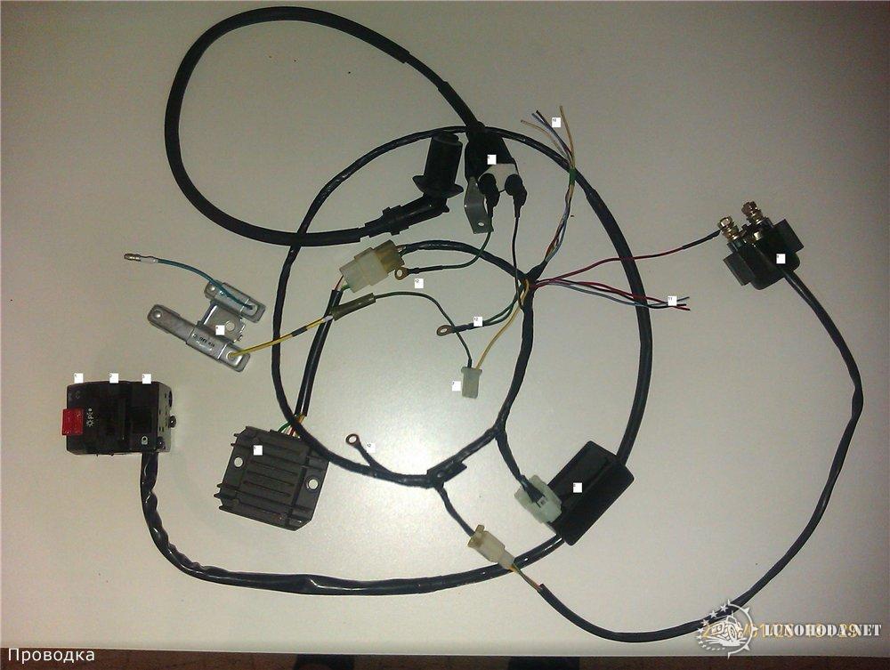

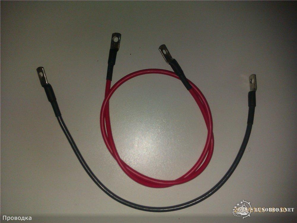

Вот такая получилась проводка
1.Двиг-стоп.
2.Фара.
3.Стартер.
4.Резистор обогатителя.
5.Реле зарядки.
6.Катушка зажигания.
7.Вывод на обогатитель.
8.Коммутатор.
9.Реле стартера.
10.Хвост на генератор.
11.Хвост на реле фары.
12.Масса.
Силовые провода. Чёрных будет два.

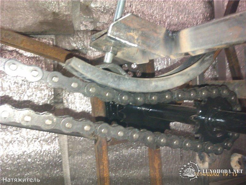

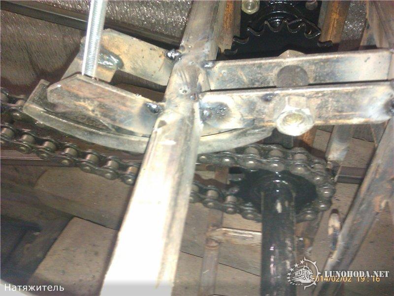

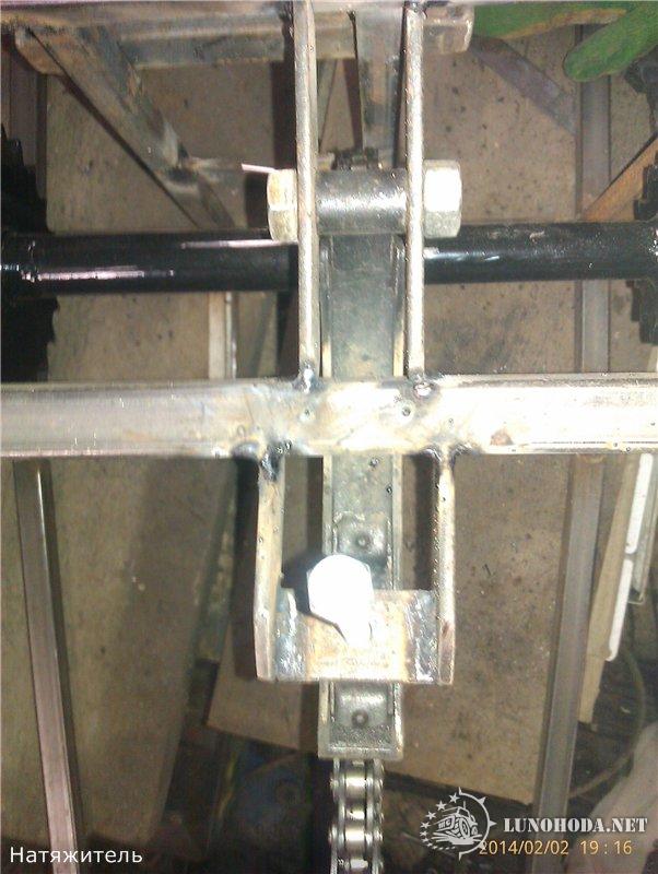

Вот такой получился натяжитель цепи. Донор Ваз-классика.

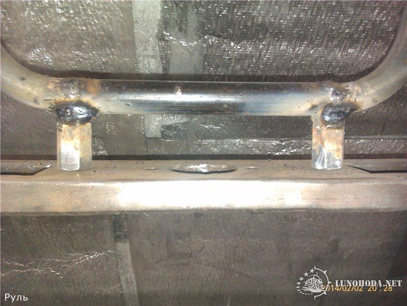

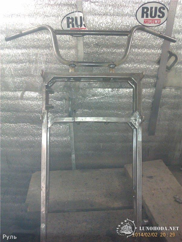

Кронштейны руля от китайской Дельты не понравились . Две длинных гайки - получилось так.
