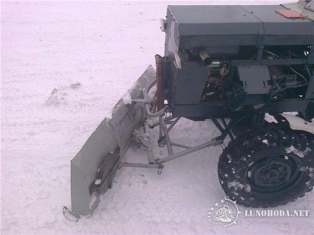

Еще пару слов по установке отвала на вездеход. Крепление спереди, как у меня полная ерунда. Два раза обрывал трос и погнул домкрат. Крепление надо переносить на центр вездехода, как на тракторах. Иначе когда упрешься в бровку или ямку, вездеход делает "свечку", со всеми вытекающими последствиями.

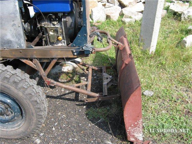

aleks727 писал(а):Крепление надо переносить на центр вездехода, как на тракторах. Иначе когда упрешься в бровку или ямку, вездеход делает "свечку", со всеми вытекающими последствиями.
или делать на параллельных рычагах [:})

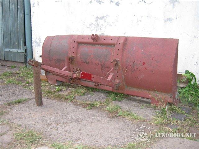

и прикрути на нож по низу транспортерку . врезаться перестанет а для чистки снега вполне хватает жесткости

транспортерка не будет срезать ледяные шишки, да и на лето ее надо будет откручивать.
надо просто снизу отвала, на 10мм выше нижней кромки приварить уголки, и по краям сделать лыжи из тормозной колодки

Вчера порвал свой чудо домкрат. Немного поусердствовал со снегом.
Как говорится или она в дребезги или он пополам :)))
Вот он (винт) и сломался пополам :(

aleks727 писал(а):Вчера порвал свой чудо домкрат. Немного поусердствовал со снегом.
Как говорится или она в дребезги или он пополам Ржач
Вот он (винт) и сломался пополам Плохо
Будем искать другое решение.............
начну с того что у меня нет ни гидравлики, ни электропривода,
а ручной подъемник через рычаг на тросе
на счет подламывания спорил с вовочка, что подламываний
на ровном месте не было, после спора заехал на неровность,
сразу оторвало трос, прими мои извинения вовочка ты был
прав, крепления к раме понизил на 15 см, тоже самое и я
принял решение сделать ограничитель на отвал и все стало :ok:
мое мнение на гидравлике ограничитель не нужен, но а на
электроприводах тем-более на ручных ограничитель необходим
чтобы не рвало трос и не ломало подъемники
фото к сожалению нет есть небольшое видео на фотик, и то
надо смотреть наклонив голову на 90 градусов, оператор постарался :oops: фу вроде все что хотел сказать т.е. написать я печатаю 1 букву
1 минуту :oops:

Лукман писал(а):
aleks727 писал(а):принял решение сделать ограничитель на отвал и все стало :ok:
а на параллельных рычагах еще лучше :P [:})
ну или так, если без гидравлики
