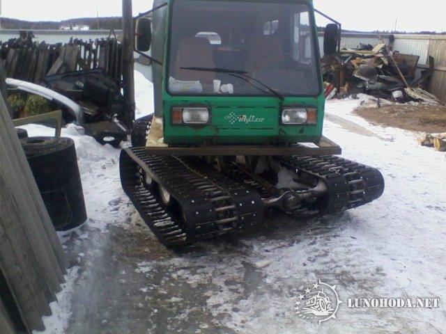

новичок писал(а):кулибин64
Михаил. обратил внимание что траки внутри гуски.
если гуску вывернуть то получатся хорошие грунтозацепы :oops:
Согласен хорошие грунтозацепы, но тогда будет большая нагрузка на болты крепления трака :)

При всем Уважении к Автору: сумлеваюсь в абразивостойкости звезд летом, по снегу усе нормально щеф! [:}) А надо такую зацепистость гуси? Это я про выворот... Дай Бог чтобы мои сумления не подтвердились, так нравится, как иномарочка... :roll:
кулибин64
Сообщения: 2277
Имя: Михаил
Сообщение кулибин64 »
Алексей 73
Будем ждать грязи :) думаю не долго осталось :)

Алексей 73 писал(а):А надо такую зацепистость гуси? Это я про выворот...
У схемы "траки наоборот" , по отношению к звезде от ремня , есть один бесспорный плюс - со звезды они сходят лучше , т.е. - чуть раньше начинается сход с зуба , меньше закусываемость (считай отсутствие) .

oleg 54 писал(а): У схемы "траки наоборот" , по отношению к звезде от ремня , есть один бесспорный плюс
мне кажется что тут разницы нет. на звезде как лежит полка трака так и будет лежать. хотя практика иногда отличается от теории :wink:

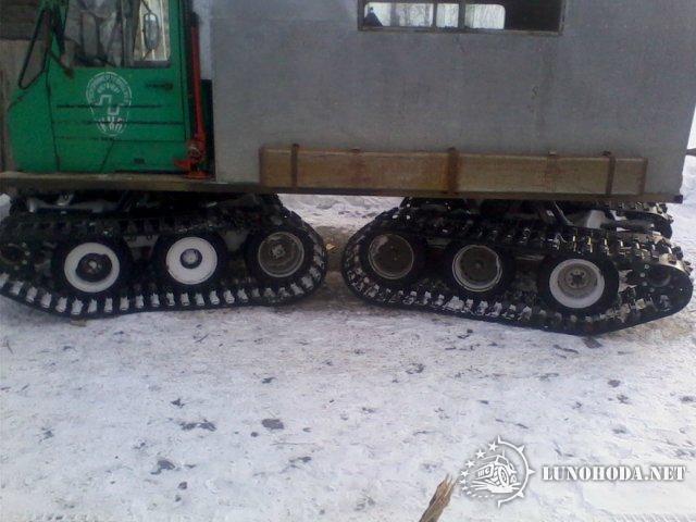

Повернутые телеги :)
Да нет, разница есть, Олег прав.
Траки "наоборот" при заходе на звезду(на радиус) уменьшают шаг гусеницы, а сходя со звезды(гусеница распрямляется), снова увеличивают шаг. Благодаря этому сходящий трак, как бы отодвигается от зуба, исключая закусывание.
Траки снаружи, наоборот, заходя на звезду "растопыриваются", увеличивая шаг.
Кстати, поэтому почти все не попадают в шаг при изготовлении гусеницы. Расчитывают то по звезде(длину окружности), а отверстия под траки размечают на прямом участке ленты. Отсюда и несоответствие в районе миллиметра.
кулибин64
Сообщения: 2277
Имя: Михаил
Konservator Всё правильно, я с третьей попытки попал в размер звезды.
