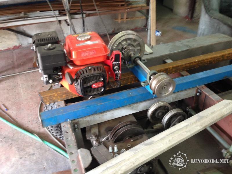

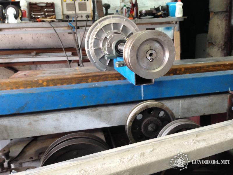

Да, наверное, было бы страшно, но (!) Ремни крутятся только при движении, т.к. в трансмиссии присутствует центробежное сцепление, и получается, что рычагами создал натяжение, а потом добавил (дозировано) по необходимости газа. Кинематика, по сравнению со стандартом, несколько изменилась, ТСка стала более дружелюбна, или, по другому, удобна в эксплуатации. Нет страшного вибрирующего и вращающегося нечто в виде моторного агрегата - есть вполне современный компактный двигатель, со всеми вытекающими из этого "ништяками" в виде отсутствия вибраций и присутствия "эластичности".тсм350 писал(а):А ограждение ремней где?chudotxt писал(а):Создал в барахолке объявление, ознакомиться можно, перейдя по ссылке:
http://lunohoda.net/forum/viewtopic.php?p=386974#386974![]()
Не страшно?
