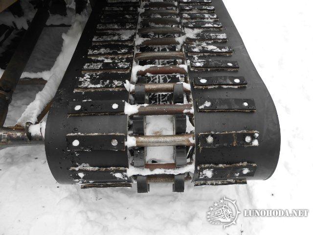

кулибин64
как себя ведут траки из трубы?
кулибин64
Сообщения: 2277
Имя: Михаил
Сообщение кулибин64 »
евген 66 писал(а):кулибин64
По тракам замечаний пока нет никаких :)

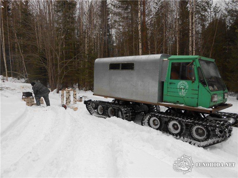

кулибин64
Супер!!! :roll: :roll: :roll: Серьезный вездеход на серьезных гусях! :)
кулибин64 писал(а):Прёт зараза, в прошлом году в гору не поднялся а сегодня,в ту же горку, даже не заметил этой горки
Площадью гусей довольны как я понял? По снегу достаточно для его веса? Какую максимальную глубину снега сможет преодолеть? :(o)) :(o)) :(o)) А самое главное какая скорость переделки !!! :))) :roll: :roll: :roll:

Скорпион писал(а):кулибин64
Шириной доволен :) Для снега да, а для болота посмотрим :)
Глубина снега не играет роли (во всяком случае пока) :oops: :)

Очередная вылазка в тайгу :)

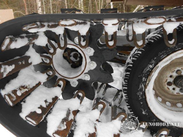

кулибин64
как пластиковые звезды сильно изнашиваются?
Evgenii72
Сообщения: 1543
Откуда: Tobolsk
Сообщение Evgenii72 »
евген 66 писал(а):как пластиковые звезды сильно изнашиваются?
евген 66
Отвечу за кулибин64. При эксплуатации по снегу, износ нулевой.
Фоткаю после каждого выезда :)
Сообщения: 18694
кулибин64
Михаил. обратил внимание что траки внутри гуски.
если гуску вывернуть то получатся хорошие грунтозацепы :oops:
