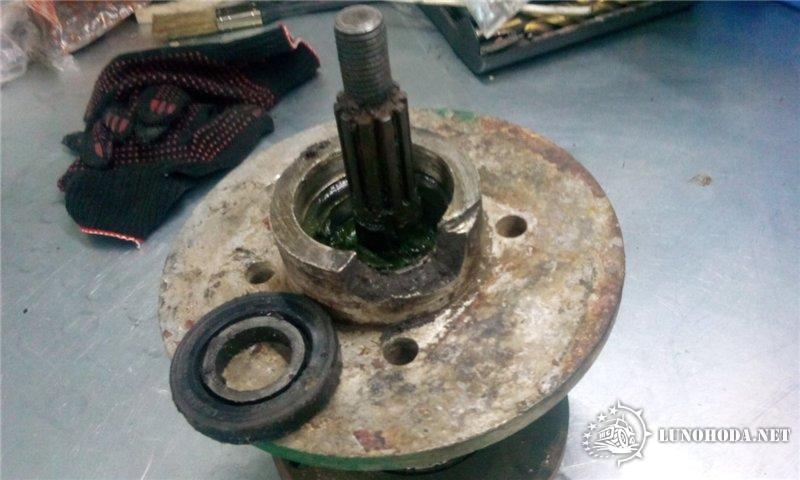

Прошу совета, при снятии ступицы нашёл вот такую вещь. Куска ступицы естественно нет. Сломано видимо предыдущим хозяином. Обратите внимание на его решение по уплотнительному сальнику. Что делатьИзображение

Alex23 писал(а):Прошу совета
На фото плохо видно - посадка подшипника сохранилась или нет?
Если подшипник сидит нормально, то набить ступицу смазкой и ездить так как есть. На первых тележках вместо манжеты стояла защитная шайба.

Посадочное подшипника сохранилось, но его надо менять. В принципе понял, что надо делать. Спасибо.

У меня во всех ступицах эти упорные шайбы вдавленные в сальник, когда собирал всё поставил как было.

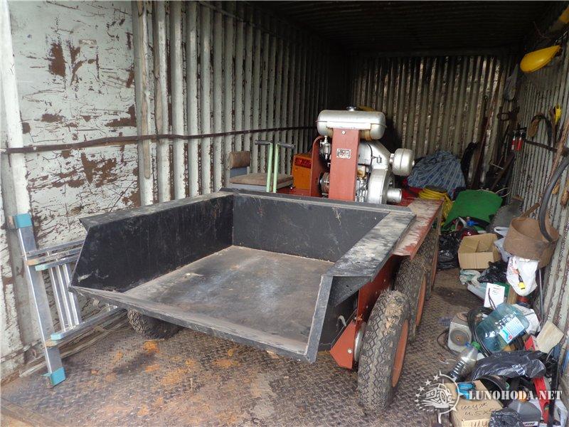

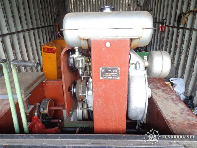

Здравствуйте. Купил наконец то новую тс 350 1991 г.в. за 70 тр. С 1992 года простояла в гараже у мужичка на чурбаках. Даже ни разу не заводили. Двигатель УМЗ 5Б. Резина коснулась земли только когда тележку из гаража заталкивали в Газель. Но все шесть покрышек на выброс. Все в огромных трещинах. Ящик сзади был под пломбой. Срывал сам. Вернулся назад в СССР. Все в промасленных бумагах, на все есть упаковочный лист. Привез в свою деревню, сгрузил в контейнер. Попробовал на скорую руку запустить - нет искры на свече. Пробовал на руку - бьет совсем слабо. Подскажите где начать поиски искры. С фото как разберусь так выложу. Пока правда, не очень интересные.[/img]
