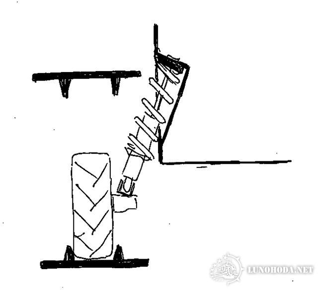

shum d писал(а):
lunatik писал(а):А почему никто авто аммортизаторы обнизить методом токарки не хочет?
А на мини рипсаве они просто наклонены к центру, зачем пытаться все непременно запихать под гуску? :oops:
на рипсаве нет лодки, то есть там ничего не мешает, а в этом случае кругом одни ограничения по размеру амота, сверху гуся, снизу ось ступицы, сбоку борт лодки..

KIBERDOG писал(а):на рипсаве нет лодки, то есть там ничего не мешает, а в этом случае кругом одни ограничения по размеру амота, сверху гуся, снизу ось ступицы, сбоку борт лодки..
Это не ограничение, это подарок, стакан можно просто в борт вварить.
неоправданное усложнение конструкции, нужно стремиться к эффективной простоте..

KIBERDOG писал(а):неоправданное усложнение конструкции, нужно стремиться к эффективной простоте..
Уморили, то есть две детали для изготовления которых нужны болгарка и дрель это усложнение, а городить резиножгутовую, или еще лучше; перетачивать амортизаторы это верх простоты? Если я правильно понимаю, то для самодельщика простое это не то что выглядит просто, а то что не требует для изготовления какого то станочного парка вообще.

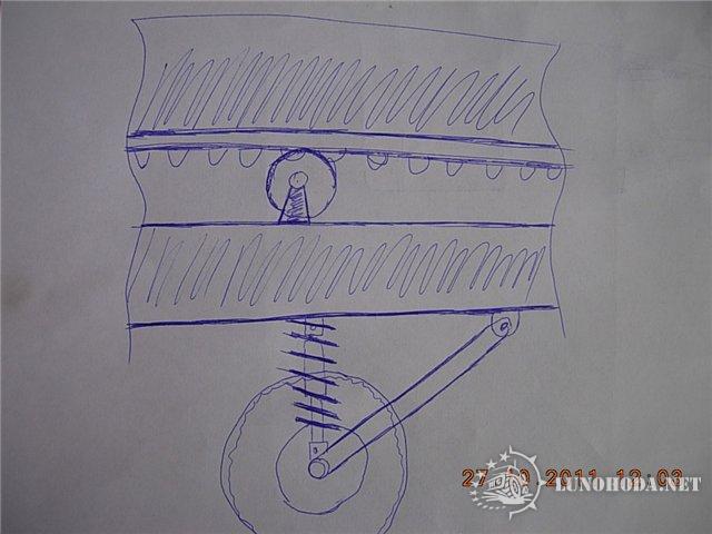

Решение интересное и действительно простое по внедрению, но есть 2 НО? При таком расположении стойки с пружиной у верхней ветви гусеницы есть возможность достать до этой пружины и зацепиться траком, хотя пожалуй этого можно избежать, поставив в этом месте поддерживающий каток. Ладно, теперь второе НО- вектор усилия этого пружинного элемента направлен в сторону отрыва балансира,т.е. при сжатии балансир будет выворачиваться наружу, а им-балансирам-в поворотах и на кочках живется оч. тяжко. Хотя идея оч. интересная и главное легкопроверяемая. Нужно попробовать.
Зачем её городить?? это помоему самая наипростая подвеска, проще не бывает, ось уже идёт как полностью готовый продукт вместе со ступицой всборе, всё что нужно это приварить или привинтить её к корпусу вездехода..
незнаю на сколько оправданы аморт в конструкциях типа тазика, но для вездехода двигающегося со скоростью 20-30 к/ч, я вижу вот такие минусы:
* удорожание конструкции на 6 аморт (если по 1 шт. на ось)
* увеличение ломающихся деталей на 6 штук
* увеличение массы (пусть и небольшой)
* больше обьёма работ по точным расчётам в конструкции подвески
* увеличение обьёма работ при постройке
* больше шансов оплошаться, тоесть например купить амортизаторы которые вследствии испытаний вездехода покажут нестабильные характеристики и придётся покупать ещё 6 штук
Вообщем у каждого своё видиние данного вопроса..

Aviator писал(а):Ладно, теперь второе НО- вектор усилия этого пружинного элемента направлен в сторону отрыва балансира
Ну вездеход вообще не по асфальту гоняет, кроме упомянутого поворота будут еще и наклоны, горки, пеньки, ямки, ветки и пр. так что слабыми их делать в любом случае не стоит.

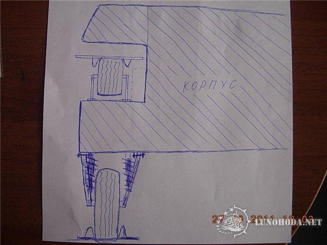

кулибин64
Сообщения: 2277
Имя: Михаил
Сообщение кулибин64 »
А если такую конструкцию применить:
Водоизмещение увеличивается и клиренс тоже.

кулибин64 писал(а):А если такую конструкцию применить:
Это если водоизмещение и остойчивость в требованиях на первом месте, только верхний обвод тогда уж по верх корпуса пустить. По такой схеме танки и бронетранспортеры первой и второй мировой строились, хотя и сейчас такая схема используется, тот же АРКТОС.
