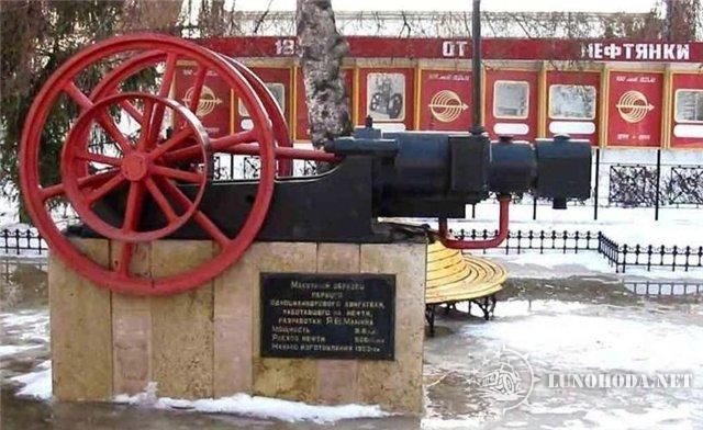

Aleksej2000
видимо скоро придется переходить к хорошо забытому старому.
МВП
Сообщения: 3758
Откуда: Сызрань
Сообщение МВП »
вот еще одна нефтянка . такой стоял на лодке моего дядьки.
МВП
Сообщения: 3758
Откуда: Сызрань
Сообщение МВП »
aleks 21 писал(а): как надо нелюбить технику чтоб до такого додуматса
думать всегда надо. и додумыватся тоже.
если калоритник (навроде как у нефтянки)вмонтировать во всаывающий коллектор дизеля то фор впрыск нужен будет только для запуска и для начала вспышки. обязательно нужна воздушная заслонка. (как нехороший пример: "двужильный"-яаз200 бодро разгоняется на масляных парах при отключеных насос-форсунках.)
