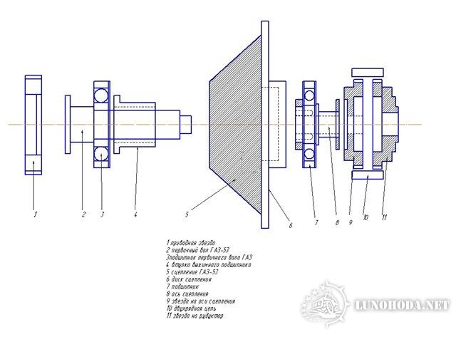

Фрикционы собирал почти год назад. Вот, может кому пригодится. У меня сделано так. Немного растянул по составляющим. Может кто лучше придумает.
shap
Сообщения: 1709
Имя: +7922667377 4
Откуда: Коряжма.
Сообщение shap »
aleks727
Нужная картинка :roll:
Ответь еще на такой вот вопрос : Как изменился расход топлива при переходе на фрикционный поворот? Изменилась ли скорость движения при одновременном маневрировании.?
