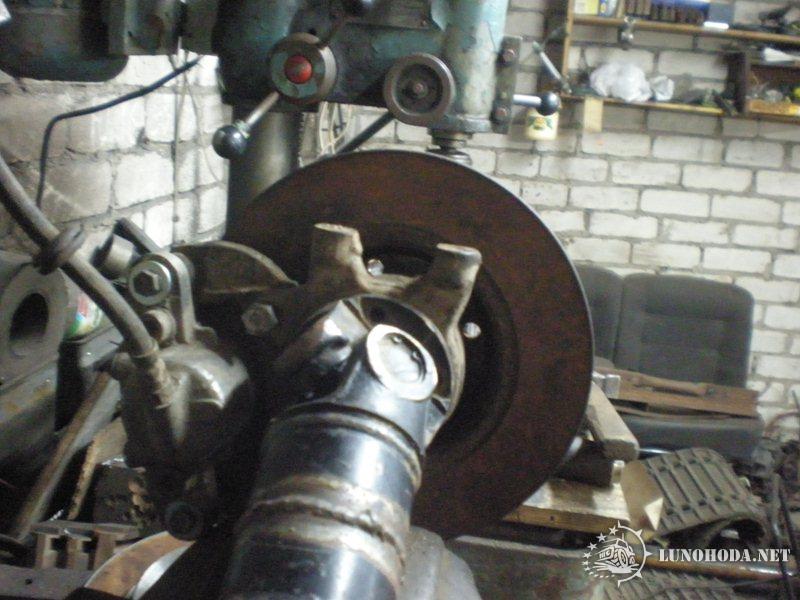

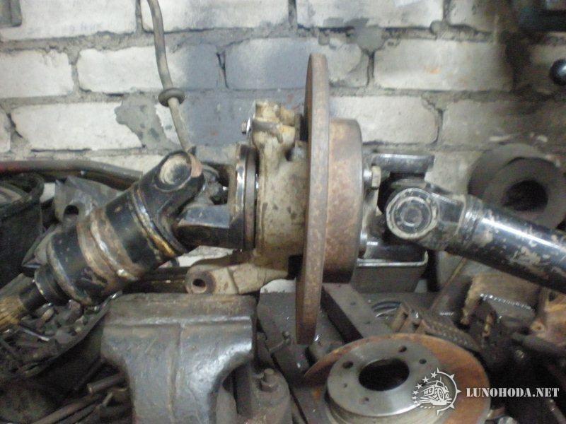

Встречал на форуме инфу, что летят редуктора мостов ВАЗ. Может целесообразней на вездеходах, имеющих рамную конструкцию, а не лодку использовать колхозные мосты УАЗА, на стремянках? И база шире, и в эксплуатации надежней.

Оно может и лучше не спорю но пока на мосты не жалуюсь.
Я тока в мостах вынес сальник за подшипник, то есть он постоянно в масле.

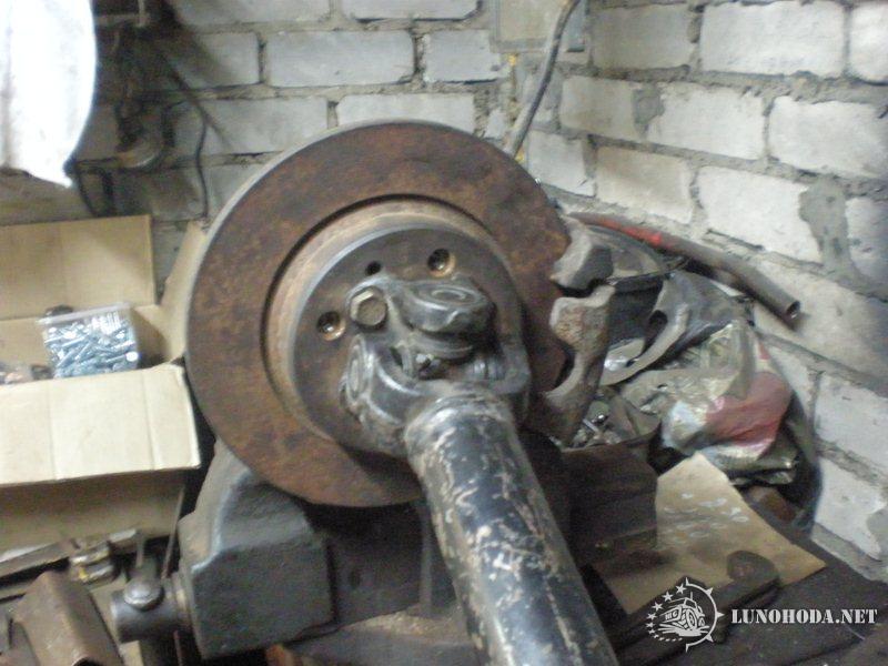

единственно, я не мерял диаметр диска супорта УАЗ. Может при установке супорта на ступицу, диаметр звезды будет очень большой, для компановки Вазовскими агрегатами.

Если по такой схеме как у меня снято всё (суппорт,барабан) то будет не большой.

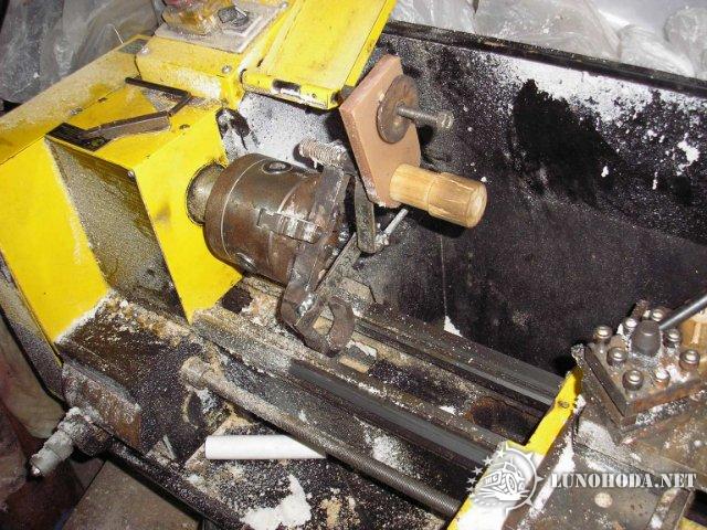

Alekseevich52 писал(а):
кулибин64 писал(а):Как делал звезду на токарном.
Шикарный способ :roll: [:}) ,я им уже подправил свои мотособачные звезды(вырезанные в ручную), большое спасибо! [:})
Мне тоже понравился этот способ. Более того, я сам таким же, почти, способом фрезерую свои самодельные звёзды для снегохода. Но, хочу обратить внимание возможных повторителей данного способа обработки зубьев, что, нельзя слепо копировать именно этод метод закрепления заготовки звезды (центр вращения). В зависимости от расположения траков на гусенице, их шага и формы, может меняться координата расположения центра вращения заготовки звёздочки. На это и обратил внимание mishanya68. Потому как, без учёта вышеизложенных условий, может получится не корректный профиль зуба, который будет выражаться в "закусывании" трака при сходе или заходе оного на зуб звёздочки. Определение центра вращения заготовки звёздочки есть непростой процесс. (Если, конечно, кто-то захочет изготовить очень хорошую звёздочку). Я разработал методики определения этих центров вращения для разных схем крепления траков и т.д. Некоторые из них опробованы на практике. Для желающих, показываю видео (плохого качества, из-за непрофессионализма меня, как оператора, и плохой освещённости в гараже) своего метода фрезеровки зубьев звёздочки. [video] [/video] и две картинки к нему: Изображение Изображение

ДядьСаш
[:}) У меня всё точно так же, только приспособ меньше :)
Ни кого не хочу обидеть :oops: каждый выбирает свой путь.

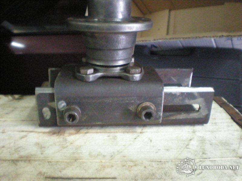

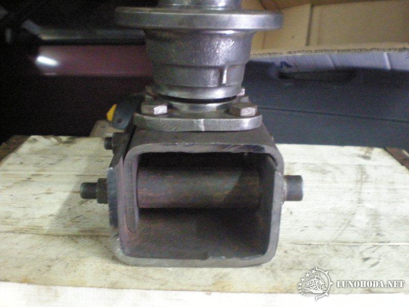

Слепил сегодня натяжитель гусянки

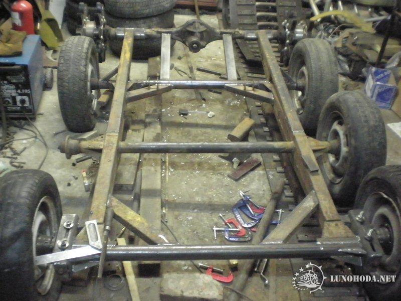

Прихватил к телеге :)

Почти доварил телегу.
