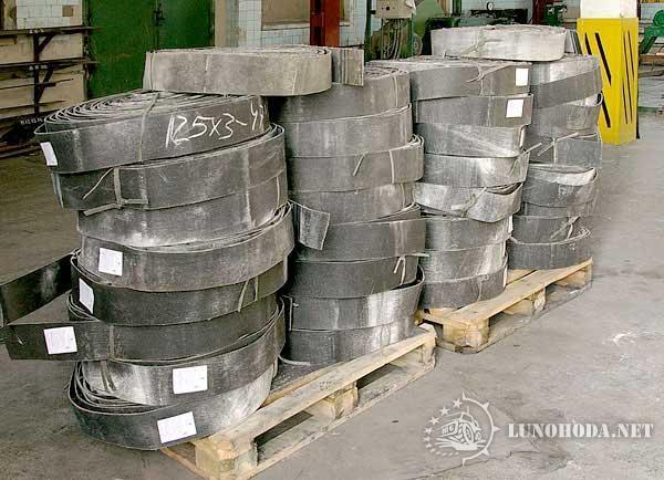

Сергей писал(а):ПОдскажите кто знает какая маркеровка транспортернои ленты нужна для гусеницы потипу :гусеничного тазика: Зарание спасибо!!
тоже кстати задавался таким вопросом, видов ТР просто немеренно, запутаешся выбирать
нужно бы отдельную тему по этому вопросу создать..
если рассудить логически, то лента нужна со следующими характеристиками:
Износостойкая..
Масло-бензо стойкая
Морозоустойчивая
Как можно больше матерчатых слоёв
Как можно толше внешние резиновые слои..
Толщина 08-1.2
Кто что добавит??
Скорее ремни приводные плоские описал.
что за ремни по подробней можно? :bravo:
shum d
Модератор Справочного раздела
Сообщения: 3976
Откуда: Свердловская обл.
Сообщение shum d »
На них есть ГОСТ
http://ural-rekom.ru/index.php?page=sho ... &Itemid=61
Попадались мне, мог спокойно взять но были на тот момент как и сейчас абсолютно без нужды, и заморачиваться с из вывозом не стал.
К стати бывают и бесконечные, уже закольцованные.
У нас стоит 8мм, 7 слоев корда. за время эксплуатации растянулась на один трак- 117мм. Интересно, что произошло бы с таким изменением шага на гусеничнике с ведущей звездой? Кто сталкивался? Пересверливать всю гусеницу?

remix59 писал(а): Кто сталкивался? Пересверливать всю гусеницу?
Я думаю легче звезду переделать.
