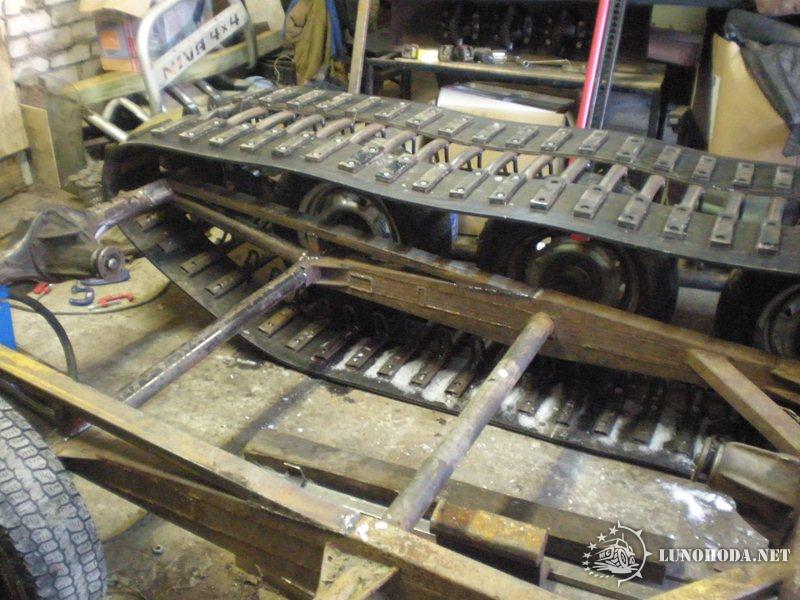

Vlas69 писал(а):Все классно, но стесняюсь спросить зачем теперь нужен второй приводной мост в каретке? Он вроде как и не нужен и вес меньше?
Я его ещё не срезал. Делаю заднюю ось с натяжителями. А примерял чтоб узнать точную длину гусянки :)

кулибин64 писал(а):Сегодня примерял гусянку :)
:oops: :oops: :oops:

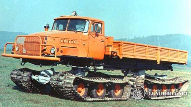

Трактор Т2

вовочка
Похожий будет :) :) :)

кулибин64
Вопрос назрел...раньше крутящий момент на поворотной телеге распределялся на 4 полуоси(дифы заварены), сейчас момент будет на 2 полуоси.
Ширина гусеницы 700мм, нагрузка значительная! не будут ли полуоси слабоваты??
кулибин64
Сообщения: 2277
Имя: Михаил
Сообщение кулибин64 »
Alekseevich52 писал(а):кулибин64
Будет примерно как было, минус две полуоси и примерно минус пол диаметра ведущего колеса (звезды) как то так :)
Alekseevich52
Сообщения: 1180
Откуда: Н-Новгород
Сообщение Alekseevich52 »
кулибин64 писал(а):Будет примерно как было, минус две полуоси и примерно минус пол диаметра ведущего колеса (звезды) как то так :)
и наверное минус треть или четверть веса :)
кулибин64
Сообщения: 2277
Имя: Михаил
:))) - 6 колёс Ваз
- 1 мост Ваз
- раздатка (самод)
Alekseevich52
Сообщения: 1180
Откуда: Н-Новгород
кулибин64
Ждем испытаний и взвешивания :))) [:})
