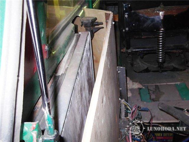

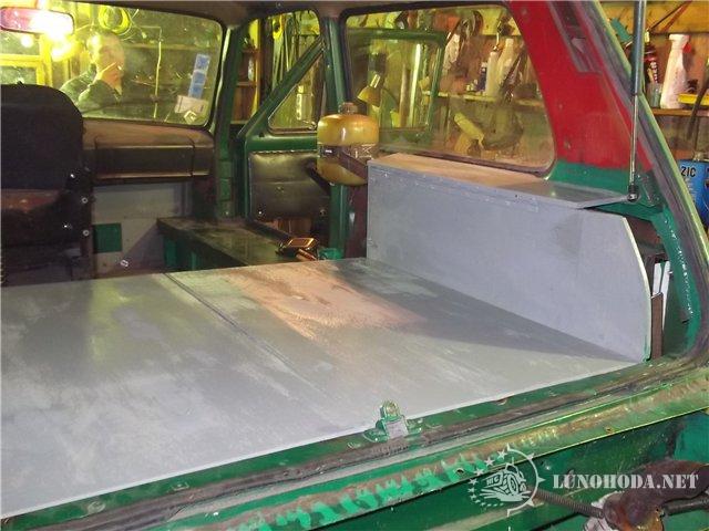

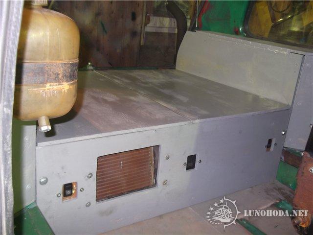

Наконец победил перегрев двигателя на вездеходе. Оба радиатора (один от 2101, второй от 2121) вынесены на борта и стоят с эл.вентиляторами. Проверка показала, работает отлично, даже с запасом, при немпературе +20. Закрыл их и моторный отсек фанерой 10 мм.

Отлично получились радиаторы, и видео класс!

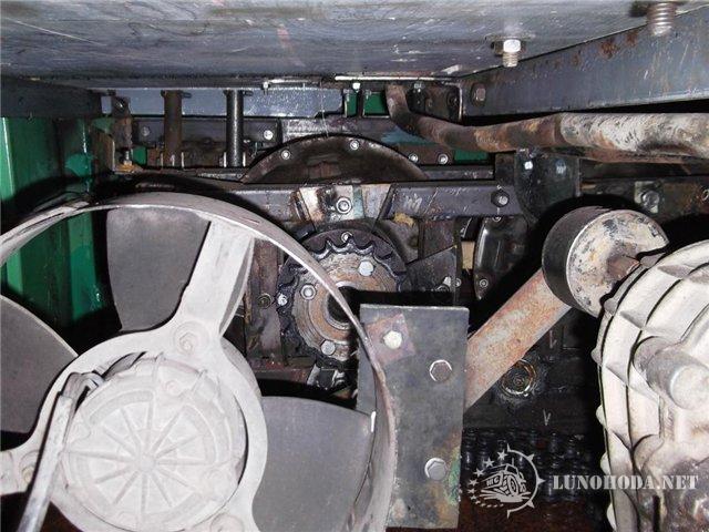

Недоехол, громыхнуло что то под полом и все приехали. Посмотрет что там нужно убрать полик. С собой только зажигалка и сигареты и фотик.
Отверстие под аккумулятор в полу маленькое, голова не пролазит. Блин, у меня же фотик со вспышкой.
Цепь спала, и больше ничего не видно. Сходил домой, взял кусок цепи, ключи, болты и обратно. Благо был уже недалеко от дома.
Разобрал - открутились болты крепления правой звездочки вместе с карданом (кардан от звездочки не открутился) Посмотрел на левой - все в порядке. Наверное не протянул, поторопился. Итого ремон занял 1 час вместе с ходьбой домой и обратно. На неделе постараюсь переделать крепление понадежней.
