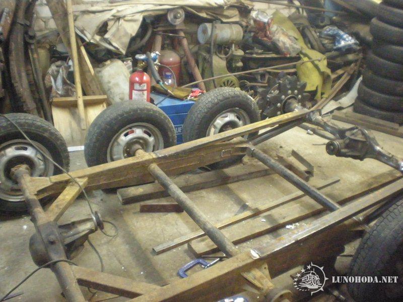

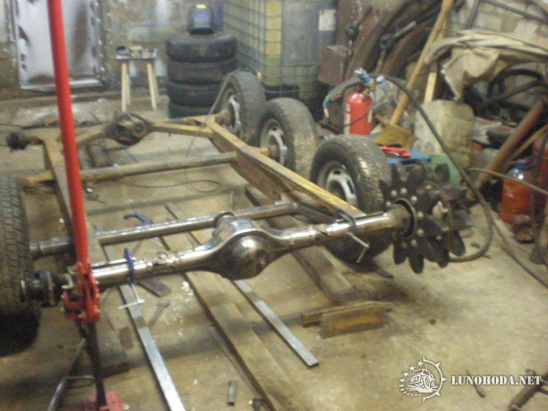

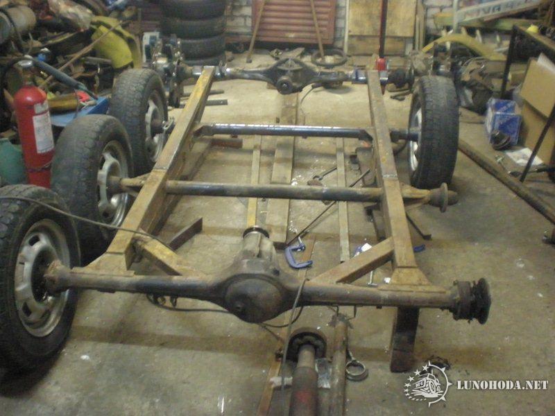

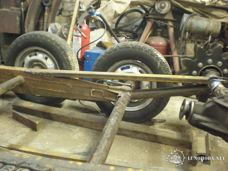

кулибин64
зачем по 2 моста на тележку? со звездой наверно и одного хватит
кулибин64
Сообщения: 2277
Имя: Михаил
Сообщение кулибин64 »
Евген52 писал(а):кулибин64
Будет по одному мосту, второй ещё не срезал. Срежу после того как приварю ведущий мост.
Евген52
Сообщения: 7
Зарегистрирован: 05 янв 2014, 14:19
Откуда: Выкса
Сообщение Евген52 »
кулибин64
И будет 3 оси на тележке?
кулибин64
Сообщения: 2277
Имя: Михаил
Да будет три оси + мост ведущий.
кулибин64
Сообщения: 2277
Имя: Михаил
Морозы дали немного поварить :)

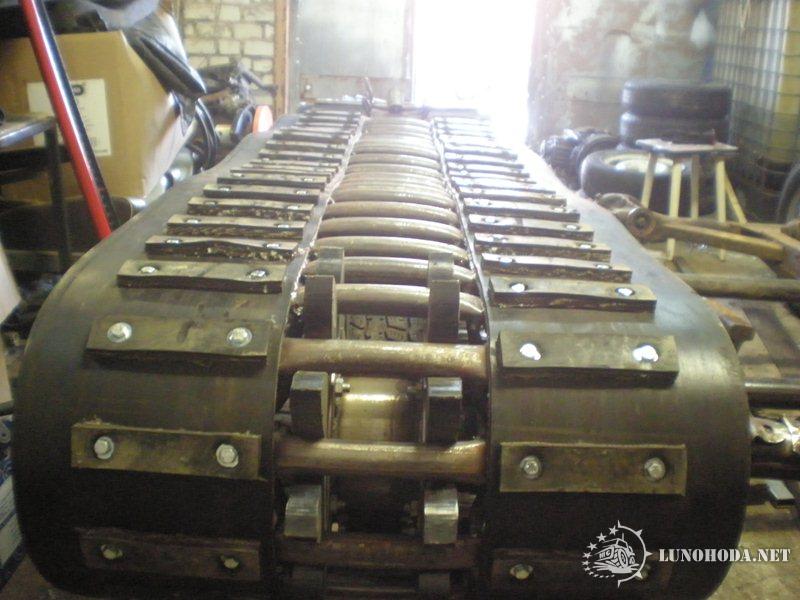

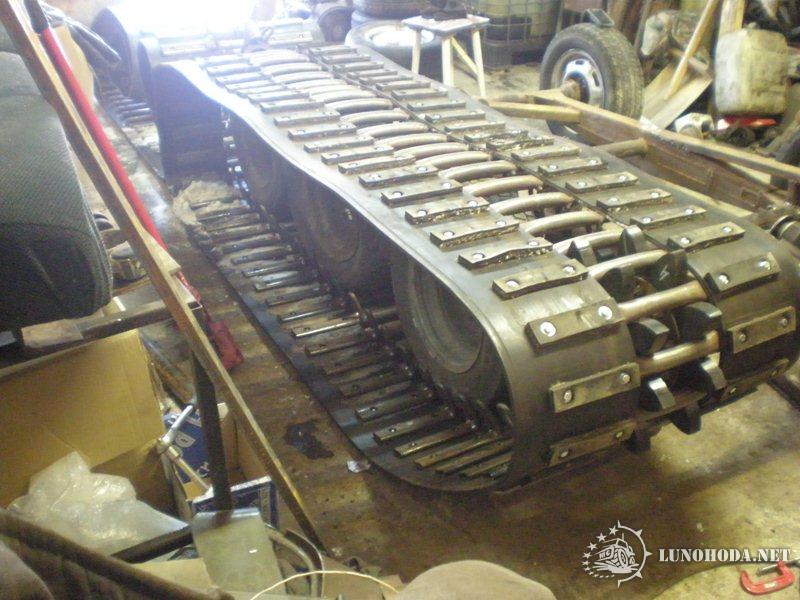

кулибин64
Сообщения: 2277
Имя: Михаил
Сегодня примерял гусянку :)
Evgenii72
Сообщения: 1543
Откуда: Tobolsk
Сообщение Evgenii72 »
кулибин64 писал(а):Сегодня примерял гусянку
кулибин64
Ратрак :shock:
Мой вездеход Бегемотик
viewtopic.php?t=7088
Alekseevich52
Сообщения: 1180
Откуда: Н-Новгород
Сообщение Alekseevich52 »
кулибин64
Просто нет слов [:})
Система поворота останется прежней?
кулибин64
Сообщения: 2277
Имя: Михаил
Alekseevich52
[:}) Да прежней :)
Шнивовод
Сообщения: 1228
Зарегистрирован: 09 сен 2011, 16:22
Имя: Олег
Сообщение Шнивовод »
:roll: Солидно, на вид ширина 700 мм.
Vlas69
Сообщения: 181
Зарегистрирован: 21 сен 2012, 19:57
Имя: Владимир
Откуда: Краснодар
Сообщение Vlas69 »
Все классно, но стесняюсь спросить зачем теперь нужен второй приводной мост в каретке? Он вроде как и не нужен и вес меньше?

кулибин64
Сообщения: 2277
Имя: Михаил
шнивовод
В точку попал 700 мм :)
Alekseevich52
Сообщения: 1180
Откуда: Н-Новгород
кулибин64 писал(а):Alekseevich52
[:}) Да прежней :)
Блокировки в мосты просятся :oops:
