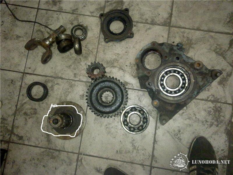

вот эта деталь от чего Изображение просто сегодня в магазине был . там показали на восемь отверсти ..

Все верно это передняя бортовая от трактора т40,это деталь от нее же,только уже проточеная под уазовский диск,изначально она была на 8 шпилек.
Был вчера на родине Т40,недалеко от Липецка вдеревне вызвонил такие штуковины в количестве 4х штук,проехал за ними 1100км.По весу они конечно весят сдорово где 120кг комплект,ехал обратную дорогу фарами вверх :)
