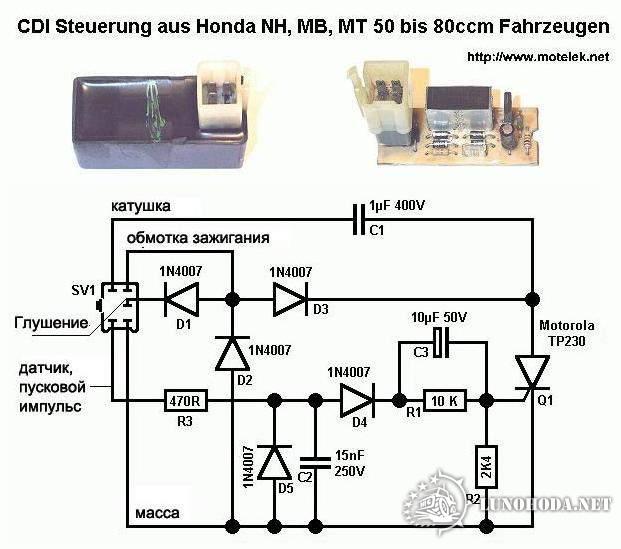

Часто встречающаяся схема.
Еще такая
Для глушения обычно сигнал с датчика или с зарядной обмотки сажают на землю. В коммутаторах, как правило, выводят отдельной клемой через простенькую схему защиты. Отрывать какой либо провод для глушния в корне не верно. Тем более с катушки.
Простейшая схема без ограничителей :) Все диоды 1N4007, тиристор 1000в 16А, конденсатор 1мкФ 630в(лучше парочку в параллель поставить) L1 зарядня катушка, L2 катушка датчика, Т1 катушка зажигания.
