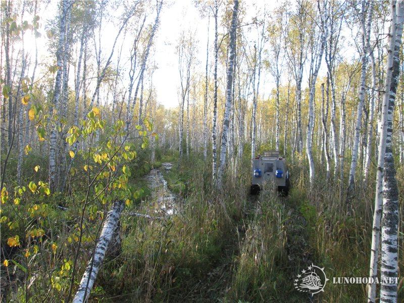

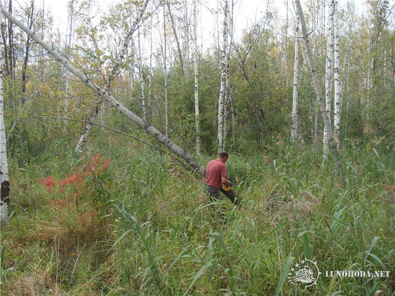

Ну что - продолжим . С болота решено выходить по самому короткому пути на материк и к деревни , в наших местах это самый тяжёлый проход . С утра стартовали , из 24-ёх киллометров - 10 полного ..овна , сплошная средне-густая помойка из торфа , до них пару км. болота и пару перехода на торфяную субстанцию , последнии пять км. до деревни земля , ну и пяток км. - грязеямабугорок . Первый день прошли чуть меньше половины , ночевали на небольшом островке , 5 на 5 метров , вездеходы не поместились и стояли на половину в няше , устали сильно , работали все и много - пилили настилы и проходы , толкали и тянули , вели пешую разведку для наилучшей траектории вездеходов , скорость была ноль целых хрен десятых км. в час , в одном месте шли 1.5 часа 300 метров , техника не подводила - неотвлекались . Зато сейчас приятно и интересно всё вспомнить .
Выходим из рямка от озера :

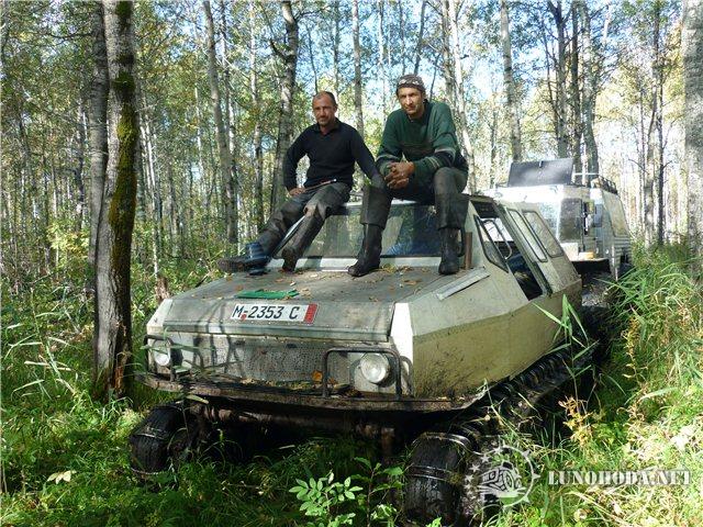

"Вулкан" идёт впереди
Виктор на пит-стопе :
Юра подтягивается :
Дорога где-то здесь :
Болотный Проходимец идёт как медведь - вразвалку :

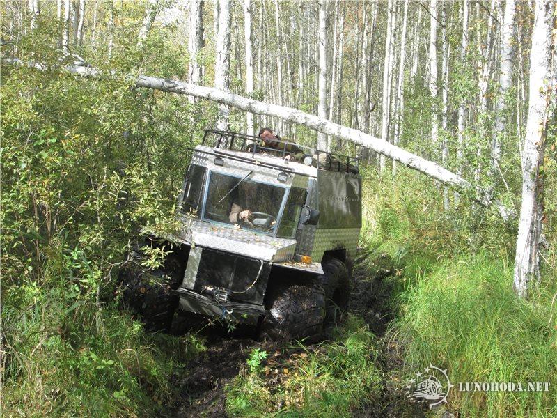

Вулкан ехает :
Местами ему тяжко (выехал на бревне) , БП тоже , да и Барабаке не весело и не скучно :

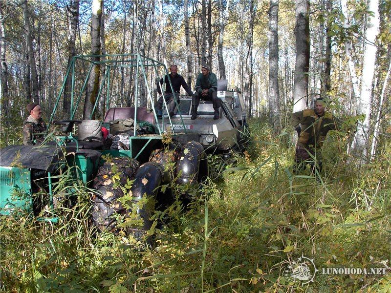

Примеряемся к БП :

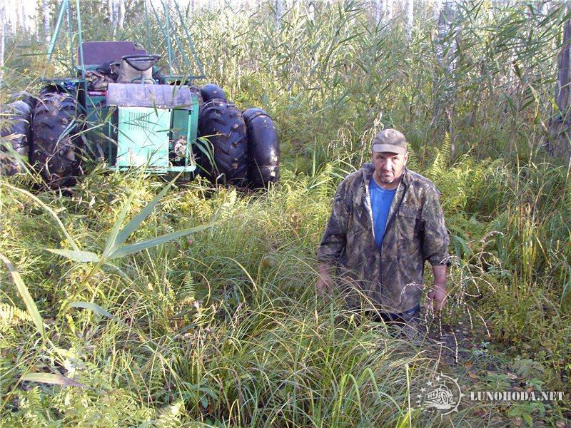

Витин прокол , всего было два за весь поход :
Витя занимается ремонтом камеры.

ВУЛКАН и ПРОХОДИМЕЦ идут в обход.
Перекур.
Экипаж, машины боевой.
Экипаж ВУЛКАНА в кабине ПРОХОДИМЦА.

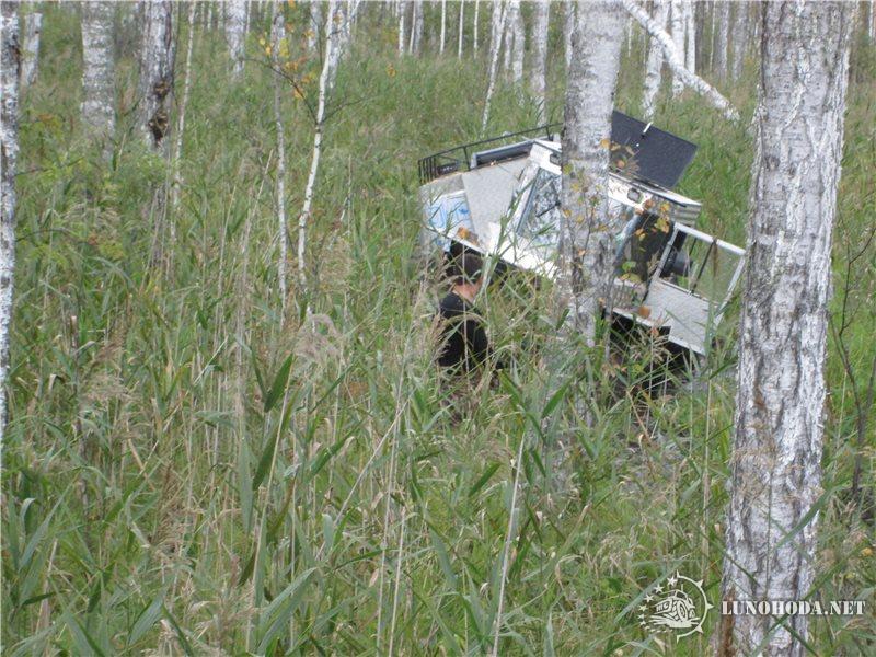

БАРАБАКА через бревно, да снова в няшу...
Да, затяжная помойка, плывём.
