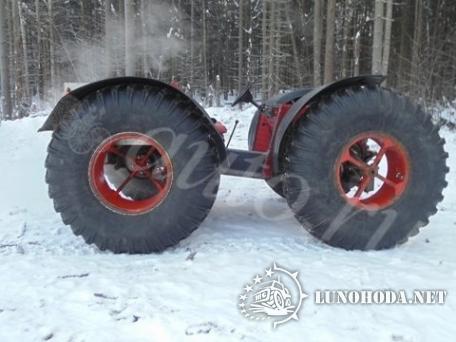

Zil писал(а):
lunatik писал(а): Большие хода - математически нереализуемо на 1300х600 шинах
Большие хода - ухудшают проходимость болотохода, а не виртуальной концепции.
насчёт математики не сильны %)
а это считать большим или не большим ходом? незнаю как здесь разместить:
http://www.extrimetoday.ru/uploads/imag ... 38_1_1.jpg
Считаю что тут ход подвески достойно большой. Еще интересно посмотреть не только сьезд но и заезд на сено 8P 8P
Просто вездеходы http://www.skbgsm.ru
Zil
Сообщения: 16
Зарегистрирован: 14 июл 2013, 14:14
Откуда: Кострома
Сообщение Zil »
PARTIZAN писал(а): Считаю что тут ход подвески достойно большой. Еще интересно посмотреть не только сьезд но и заезд на сено 8P 8P
Пожалуйста:
