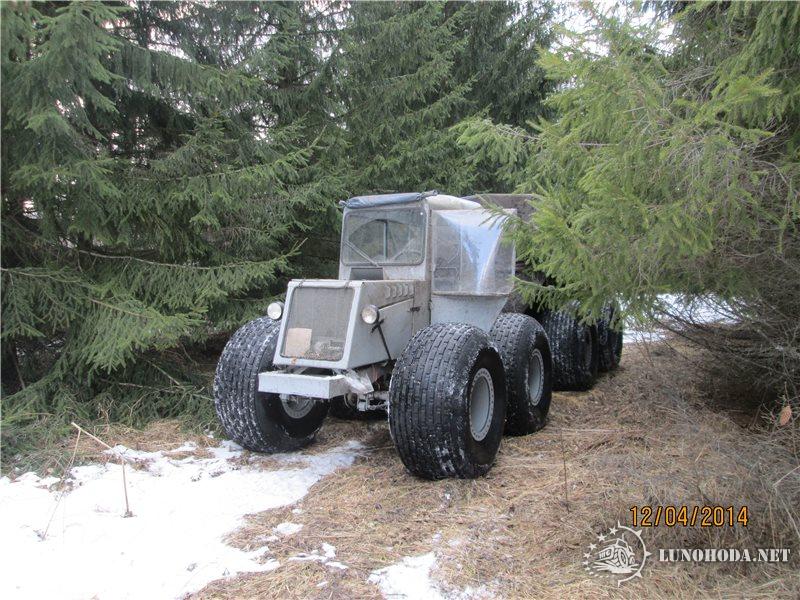

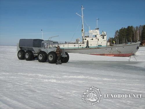

Вчера катался за рулём этой машины , по нагребённым кучам снега (размером с джип) , интересно ездить после гусянок , но и не как на автомобиле , вобщем своеобразные ощющения , и лезет здорово - даже не естественно как-то , управление поразило - очень лёгкое , неожидаемо лёгкое для такого размера техники . Правда первые минут пять привыкал к траектории поворотов - слегка необычно , дальше уже не замечаешь .
п.с. - Из кабины вытягивали вдвоём меня - упирался , хотел на болото рвануть .

На выходных скатались в Караканский бор, испытали машину на плаву- правая сторона провалилась в промоину всеми колесами. Боялся, что перевернемся. Всплыла машина, вода по ступицы была, взад-вперед поездили, выскочили.
Разогнались по ровному льду до 57 км/ч, неровности, море как стиральная доска, несколько раз в воздухе секция задняя была.
По лесу понравилось мне ездить, гидравлика дает очень точную рулежку на хорошей скорости.

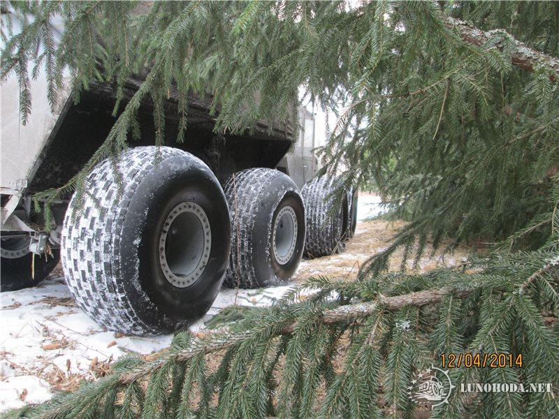

Вот далась всем эта пересеченка. Конструктив позволяет с полезной нагрузкой долго (можно все время) ехать по пересеченной местности. В том числе переезжать через ручьи, речки с обрывистыми и топкими берегами.
Эксплуатируем машину сейчас мы сами, если купят, то будут отзывы. Пока поломать мы ее не сумели.
Между мостами раздатки.

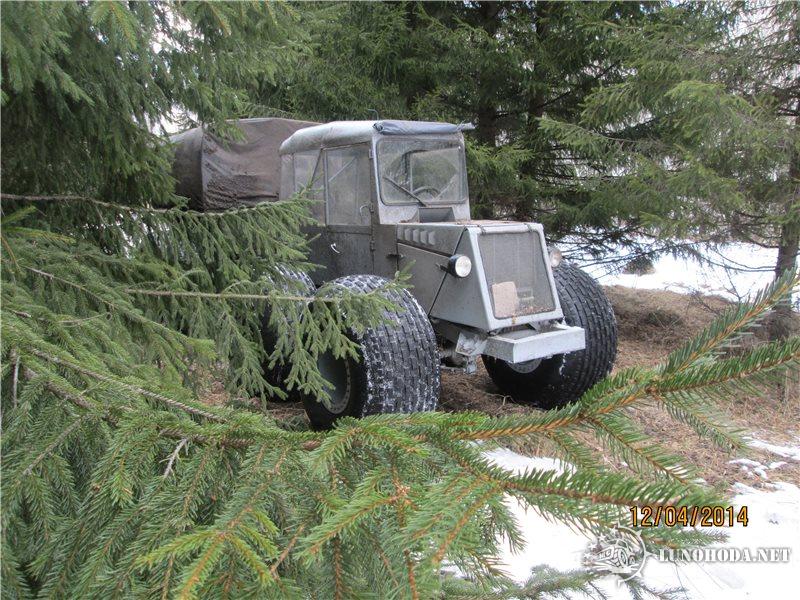

Небольшая фотосессия .

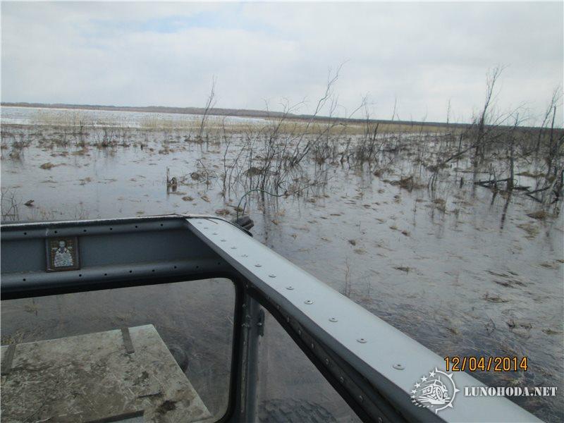

Ездили на болото в прошедшие выходные, в Тойское займище, втроем- Олег(oleg54) , Василий(Vasygan), ну и я. На озерах еще лед, вот такой получился ролик при съезде со льда на камышовый ковер

Выезжали вдоль разлившейся реки , корочка льда 2 - 3 см. , где колёса не цеплялись за дно - приходилось "грызть" лёд .

Ехали по льду озера, лед кончается, начинается протока между каналами. Я предлагал сразу зайти в протоку, но возникли сомнения в целесообразности, зашли сбоку. Где и снял переход через протоку.
Видик сейчас смотришь, ничего особенного, а в жизни- лед хрустит, многометровая глубина, и непонятно, как машина проваливаться будет, боком или передом.
