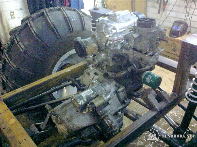

новости конечно есть . я был в отпуске . отдохнул отлично . по ЧЕБОКЕ закончил с карданами и сейчас чтоба прокатиться на табуретке (без гура и тормозов) нужен день-два работы . но после отпуска завал по основной работе . кроме того сегодня купил у соседа окушку (дети хулиганы угнали и немного покоцали). мотор и всю навеску буду ставить с нее . а мотор и кпп которые на фото можно поставить в продажу

немного получилось позаниматься ЧЕБОКОЙ .
1 поставил стартер от 2110 редукторный . раньше так переделывал на окушках .
2 переделал нижние крепления стоек на ШС . родные саленблоки очень сильно нагружали места крепления при больших ходах подвески
3 поставил передок на стойки с пружинами от оки . пока вес минимальный и пружины сжались всего на 50-60мм
4 поставил насос гура и почти всю навеску на мотор

mishanya68
с такой панарой будет сильно подруливать.
ОКОпружины будут слабЫ
Карб Восьмёркин ?

надеюсь что управляемость на скорости до 30км будет достаточная . про пружины надеюсь что ты прав . по прикидкам на передок добавится еще 200кг (надеюсь не больше) и при загрузке (2 чел. на бампер) пружины показались жесткими . карб от 2108 . от оки в нормальном состоянии ненашел а покупать нехочу .

сегодня завел мотор (правда проводка на живую нитку) для заполнепия гура маслом и пробы . итог отличный на холостых колеса поворачиваются очень легко . вал редуктора крутил просто за крестовину (руля пока нет). двигатель реагирует на нагрузку гура очень сильно . правда мотор непрогрет и неотрегулирован . но появились мысли переделать привод насоса гура . сейчас насос крутится примерно в полтора раза быстрее коленвала а я хочу поставить маленький приводной шкив отдельный на гур и снизить скорость вращения примерно в полтора раза -два раза . после этого двигатель будет меньше реагировать на гур

mishanya68 писал(а):осле этого двигатель будет меньше реагировать на гур
тогда при резкой манипуляции рулём насос не будет успевать прокачать дикстрон
