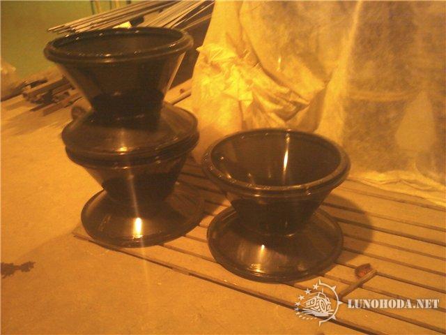

Диски

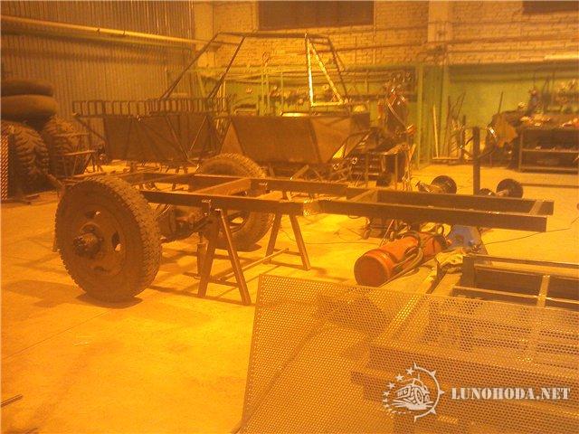

Мосты потихоньку переходят на раму.
На заднем плане лесник, туда не смотреть :)))

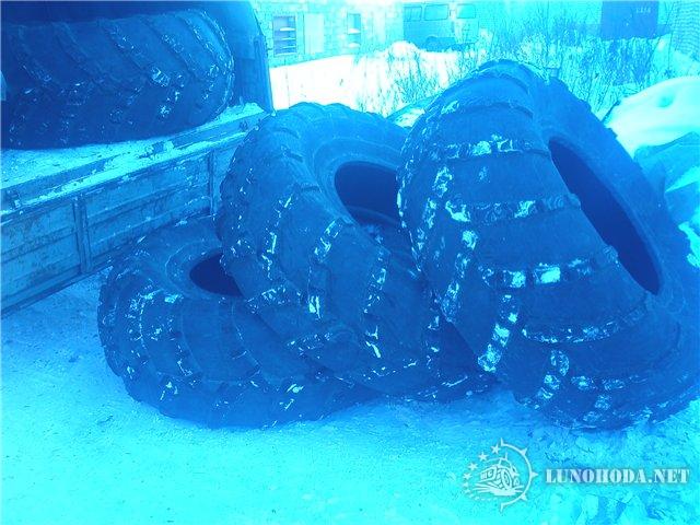

Резина доободрана - спасибо ВОВЕ В
снято примерно 50 килограмм с 4 колес

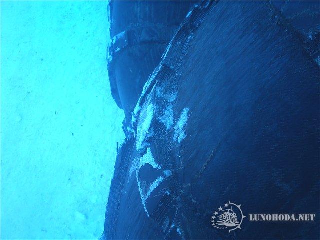

Протектор высотой примерно 1-1.5 см. стала отлично плющиться
Самопал
Сообщения: 1952
Откуда: Рязанская обл.
Сообщение Самопал »
эх, жалко калёсики, такой протектор пропал :(

Самопал писал(а):эх, жалко калёсики, такой протектор пропа
Самопал
Зато теперь мосты точно целы будут :wink:
Самопал
Сообщения: 1952
Сообщение Самопал »
uvat
Дык чё б шишкиным сделалось бы....
uvat
Сообщения: 5440
Откуда: Омск
Сообщение uvat »
Самопал
Я тоже так думал, но практика показала, что и мосты 66-го порвать можно.
Лично я, тоже собирался уменьшить высоту протекторана этих колёсах. но руки не дошли...
