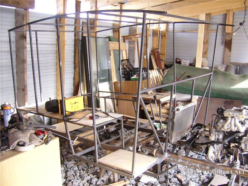

Сарай... С достаточным комфортом могут разместиться два человека...
oleg 54
Сообщения: 3751
Имя: Олег
Откуда: Новосибирск
Сообщение oleg 54 »
Олег Икон писал(а):Сарай...
Колёсиков нехватает , однако . Тогда уж не повернётся язык так сказать .
Олег Икон писал(а):могут разместиться два человека...
Да у тебя там ещё под полки второго яруса место есть , так что - ещё + 2 .
Олег Икон
Сообщения: 1349
Имя: 89528066218
Откуда: Томск
Сообщение Олег Икон »
oleg 54 писал(а):Да у тебя там ещё под полки второго яруса место есть , так что - ещё + 2
:stop: :)))

Олег Икон
карету напоминает :))) округлая крыша наверно дает эффект

Le Penseur писал(а):карету напоминает
Еще говорили, что похож на крокодила и на рваный башмак :))) По мне- лишь бы оно ехало.. :)

Олег Икон писал(а):Еще говорили, что похож на крокодила и на рваный башмак
обрастет-видоизменится.
Олег Икон писал(а):По мне- лишь бы оно ехало.
пусть хорошо везде ездит, и не ломается :wink:

Le Penseur
Это новое, модное течение- функциональный дизайн :lol: Крыша гнутая- чтоб вода скатывалась, не гремело и пожестче было б; Лобовое наклонено вперед, так как на такой скорости сопротивлением воздуха можно пренебречь :), за то можно лучше смотреть что перед колесами твориться, да и лбом о стекло на кочках сложнее стукнуться. Когда нет наклона бортов- делать проще, на лавках не придется сидеть согнувшись, и двери с изгибом в плоскости не придется изобретать :oops:

Дизайн вполне рациональный для долгого пребывания (проживания) в вездеходе. Мне кажется, там даже походить в полный рост можно будет.
Я бы, назвал, дизайн - автобусный.

Mongoose писал(а):Дизайн вполне рациональный для долгого пребывания (проживания) в вездеходе. Мне кажется, там даже походить в полный рост можно будет.
Ну да, в тех задании и было проживание двух охотников вдали от базовой избы в течение недели... Походить к сожалению не получиться- высота в салоне как в буханке 1.5 м. Вездеход достаточно компактен: длинна 3.6 м; ширина немногим более 2 м по колесам; салон 2.10 х 1.7 м.; проход 0.8 м. спальные места в разложенном виде 2 х 0.6 м. Пол ровный. По поводу походить была мысля сделать подъемную крышу. Внутри вертикальных стоек каркаса помещается профили более тонкого сечения как в телескопич. удочке.Соответственно на стоянке крыша поднимается в рост, пространство между стеной и крышей зашито палаточной тканью... Но не судьба... Возможно, в следующем проекте. Изобретать можно вечно, а ездить нужно сейчас :) [:})
