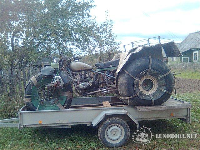

Транспортировка на дальника.

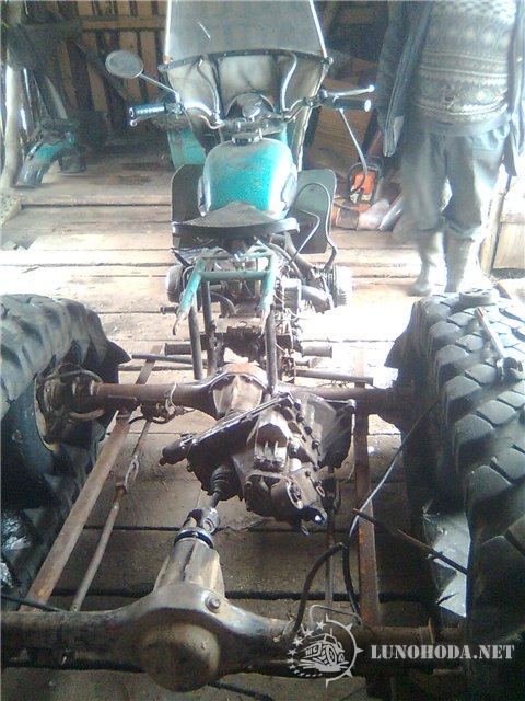

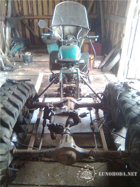

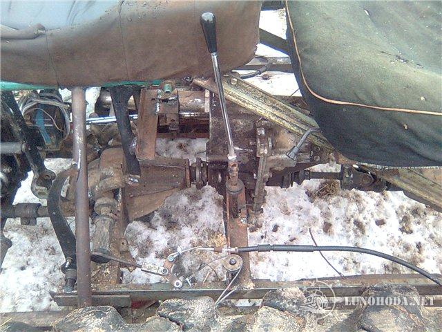

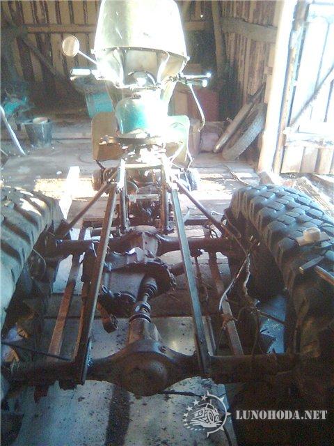

Ну максимальная натяжка происходила на "стенде" с пустыми колесами и сваривалась, потом уже накачивая колеса подтягивается и гусеница.
Менять гусеницы желание не было, долго думали из чего делать и увидели ураловскую тут и зацеп хороший и весит не как тракторная, изначально оно было "яйцом" в свободном положении до распиловки,а после распиловка в свободном положении(без колёс) выглядит как гусеница не стремиться выпрямиться, вам бы очень помогло распилить, и веса меньше и сопротивления.На фото не допилено ещё, на сейчас ещё сильнее там.
про расход топлива не могу сравнить но до и после распиловки раза в 2 экономичнее стал, у техники , у любой, должен быть накат, без него она будет только кушать бензина больше.

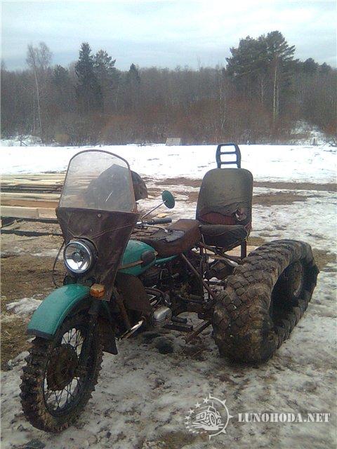

Муфта нормально держит, справляется с небольшим углом, охлаждения стоят мощные газоновские вентиляторы.На большой зимней фотке может видно по 1 на горшок.

Ездил по снегу как называется пешком не уйти, не проваливался, по рыхлому перед собой толкает и едет, кол-во снега ему не мешает, но пешком не уйти(специально проверяли). Возвращаясь по старой колее снег был выше гусеницы.
