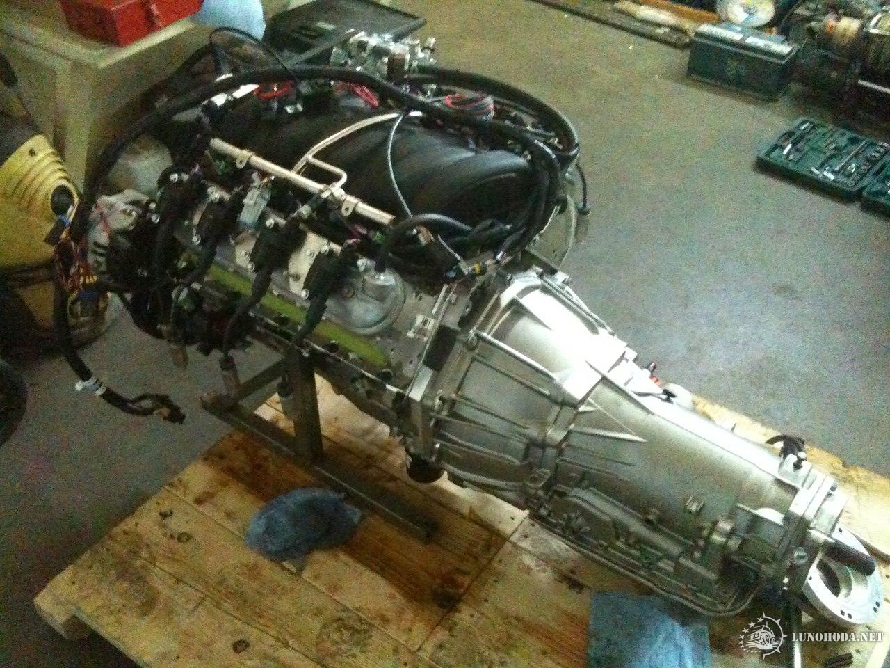

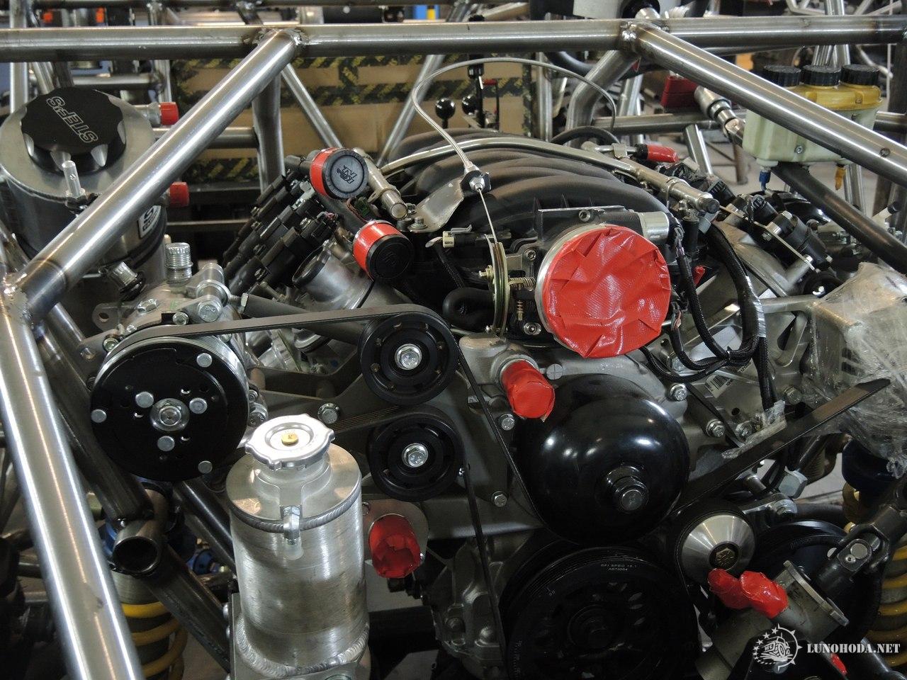

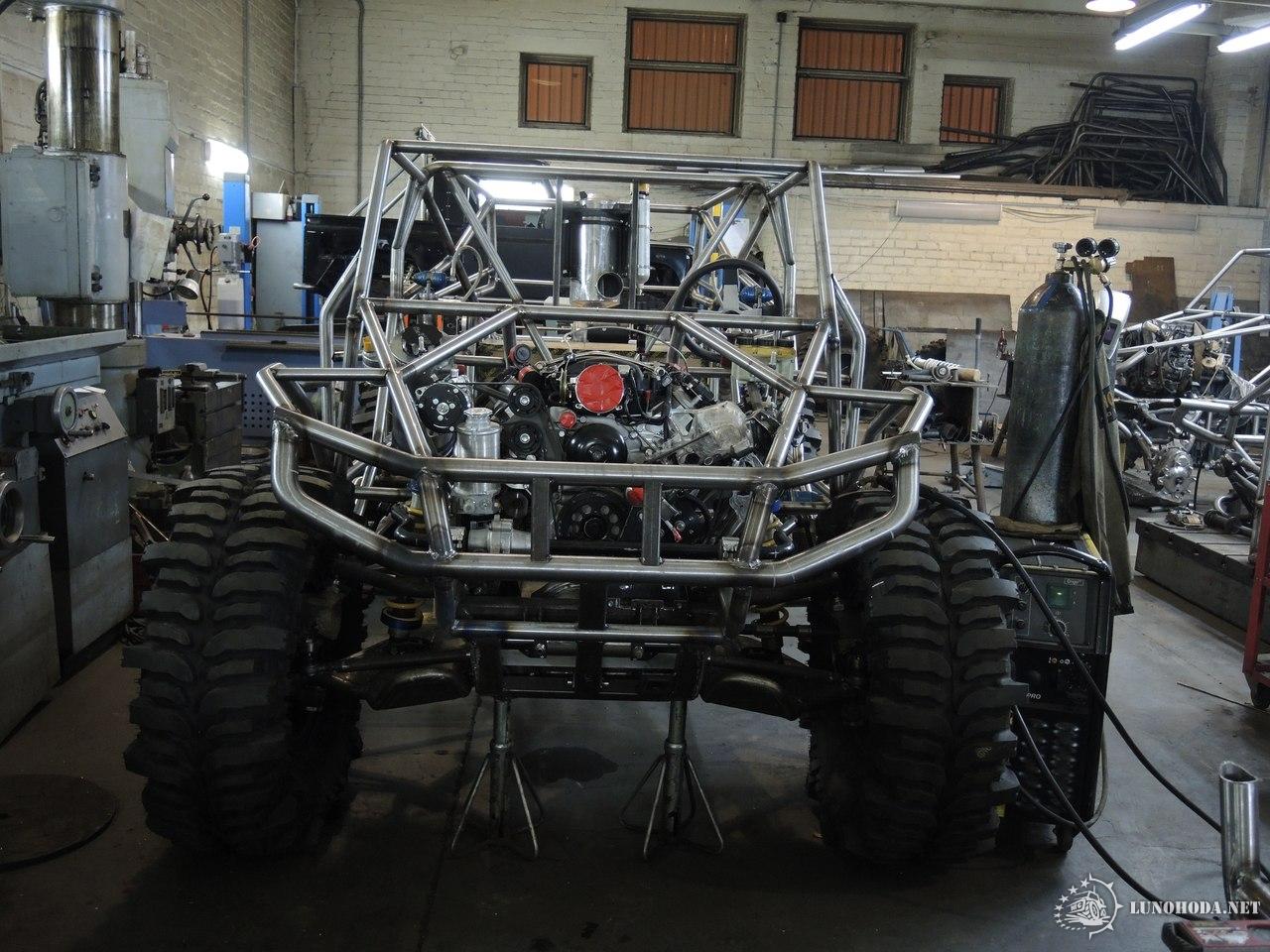

Вот такой аппарат появляется:
Пока все. Машина конечно впечатляет, предстоящий Гондурас-трофи вряд ли даст реальную картину того, что может этот прототип, а вот Тверь, второй этап Чемпионата России было бы очень интересно понаблюдать.

на чр поставят ему колеса от велосипеда вот тогда и посмотрим.
читал в Авторевю статью про мучения Гадасина с рестриктором , однако не делай зла и к тебе не вернется- в действии.
а так на фото сбалансированная техника.

ничего себе сбалансированная, 600 лошадей под капот :shock:

nissanya писал(а):ничего себе сбалансированная, 600 лошадей под капот :shock:
что поделать, современные трофя, т.к. в одном месте скучновато ставить кучу точек, делают перегоны. Пока накачаешся, пока допилишь со своими 76 л.с. до следующих точек какаЯ нить лк 70 уже там. Иное дело что она по времени дольше в болоте сидит, то на то и выходит. Резюме: мощьный мотор нужен для перегонов. они имеют место быть сейчас.

Да я понимаю что помощнее надо, но не настолько же!!!
У нас в Газике тоже всего 100лс. маловато для спецучастков с крутыми подъемами, хотелось бы 150 :)
Вообще как я понял, на "Ладоге" главное - низкий вес. В адвенча-опен шла машинка из латвии сделанная из сузуки (мы ее тефтелей назвали). Там где мы ползли она просто летела. А так быстро бегающего штурмана я вообще не видал :)

Тем не менее, Ладогу, в своем классе выиграли Роман Брискиндов и Сергей Волков на машине массой 2 тонны с 500-сильным бензиновым мотором. И дело тут не в перегонах, а ускорениях и высокой скорости в грязи.
По сырой луговине или в песке на подъем, машина со 150-сильным двигателем идет не быстрее 20 - 30 км/ч. Больше не пускает мотор. 500 сил позволяют идти там 40 - 60 км/ч. Больше не позволяют шины.
Очень сильно тормозит вода. В длинной луже с асфальтовым дном глубиной всего 30 см, скорость джипа с 100-сильным двигателем падает с 80 до 20 - 30 км/ч и две передачи вниз. 500 сил позволяют почти не терять скорость в таких местах.
