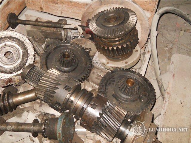

Можно ребятам девайс показать, если заинтересует- будем продавать.

Что за девайс? и какая цена?

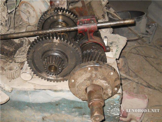

Это механизм подъёма-спуска рамы камнераспиловочного станка.
Работает с поливом маслом.30 лет работы в 3 смены, износа нет.
Made in Italia, по цене затрудняюсь, да и не здесь.

LOBO писал(а): Это механизм подъёма-спуска рамы камнераспиловочного станка.
как его применить в бортовом повороте??

LOBO писал(а):Fedor_66
Terzago?

KIBERDOG писал(а):как его применить в бортовом повороте??
Если разделить прижимное кольцо, то каждый фрикцион будет работать отдельно.
Наверное ракурс неудачный, попробую сфотать по другому.

LOBO
Это со штрипсового станка?

Dimanmoto писал(а):Это со штрипсового станка?
Да.
Не мне Вас учить, но посмотрите пожалуйста ещё раз.
А с начала было так:
Фото ещё есть, если надо выложу. :ok:
я был бы рад, что-бы меня учили.., а то всё сам да сам.. :(
