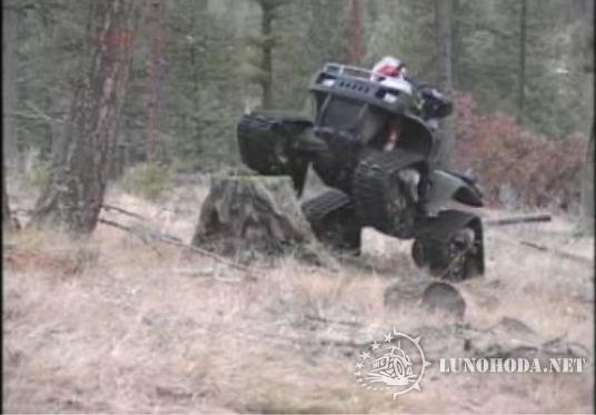

Опять опередили буржуины - только придумал рычажный балансир, а они уже давно сделали!!!
http://www.tracksystems.eu/Videos.77.0.html
Обратите внимание на работу подвески и движителя: 20", 33"-40", 1*35",
9*50", 10*07", 11*10", 11*40"-13*, 14-15 минуты - остальное по желанию.

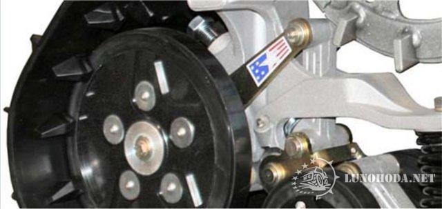

Отдельные узлы движителя:
С уважением Валерий

До появления маттаракса пытались нечто похожее ставить на уазик. Проходимость была чумовая, Но мосты гибли на раз, Отказались :P

tixoxod-4x4
Что гибло, конкретно???
Не пытались установить причину???
С уважением Валерий
Homs
Сообщения: 187
Зарегистрирован: 10 дек 2010, 09:29
Сообщение Homs »
В первую очередь ступечные подшипники.... потом полуоси...
Очень большой рычаг получается у данной схемы при боковых кренах.
