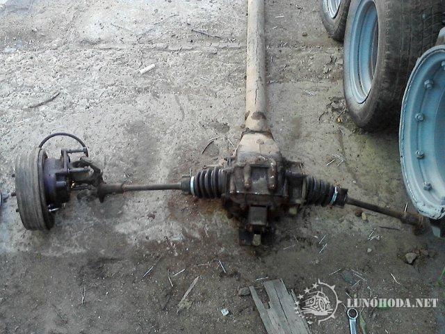

Есть вопрос -- а если вобще не ждать эту коробку а поставить трансмиссию от луаза ?
коробку всборе с бортовыми редукторами
а выход на задний мост использовать на привод гребного винта например
или полностью всё а задний редуктор перевернуть и поставить вперед вместе с редукторами -- будет ещё и блокировка .
и это тоже куда нибудь можно примудрить .

А заднюю балку не продаш , с качалками , торсионами , без редукторов ? :oops:

А в задней торсион сломан и кусок в середине приржавел - не выбить .Надо такую , сколько дашь ?

Диф там ,наверное примерно как в жигулях(по прочности), но запчасти в любом гастрономе уже не купишь . Задний редуктор ЛуАЗ ,ещё бОльшая редкость.
Пониженной назад нет.
