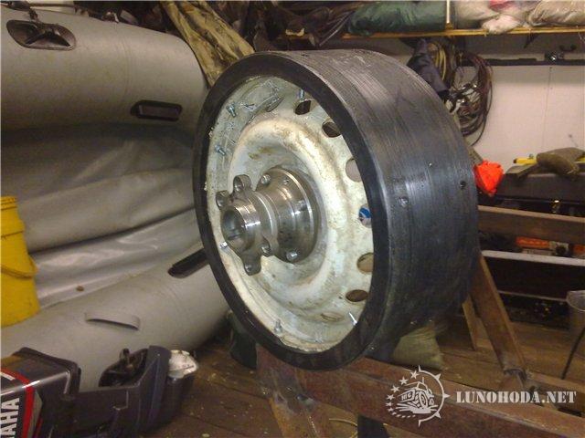

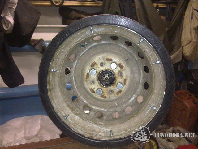

andruhin
Не хотел больше умничать. но диск имеет конусные гнезда для болтов крепления колеса и опорные подштамповки (выпуклости по периметру опорной розетки.
У тебя болты закручены с изнанки, будут откручиваться.
У тебя диск перевернут и опирается не теми местами, как расчитано.
Надежды на такую установку возлагать не приходится. Колесо то ты может и найдешь в снегу, а вот болтов вози с собой в запас побольше!
Грустно мне, честно говоря, наблюдать такое наплавательское отношение к технике, неуважение к чужим наработкам. Эти ньюансики, вроде мелочь, а кто то ремонтировался в дороге или даже погибал из-за них.
Поймите меня правильно, я беспокоюсь. что большая работа будет проделана, куча средств и времени вложена, а в результате поломки и ...ничего, всё напрасно!

Юрич
У меня на ЮКОНЕ тоже колёса наоборот стоят но пока не одно не открутилось

Юрич писал(а): Не хотел больше умничать. но диск имеет конусные гнезда для болтов крепления колеса и опорные подштамповки (выпуклости по периметру опорной розетки.
на очень многих вездеходах так сделано, это все лиш ньюанс гусеничной конструкции а не пренебрежение к технике..
непонятно почему вы не беспокоились об этом в темах Тазика, Юкона, Лунтика и т.д.
