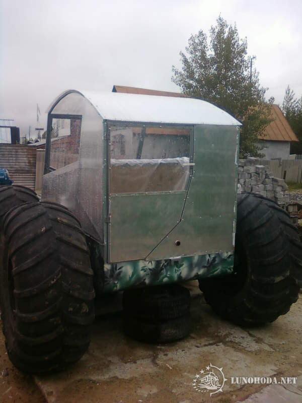

В рамках борьбы с проворотом покрышек на минимальном давлении подрезал ширину дисков до 40 см, наварил зубцы из электродов, покрышки сажаю на строительный герметик. На одной покрыхе был порыв еще из прошлой жизни, и пару порезов моих при дранье, по прошлому году изнутри заклеих их 2 заплатками для ремонта грузовиков, сейчас разобрал и вижу - одна отвалилась на самой большой дырке, вторая на порезах уже хочет это сделать, буду шить шилом.

Alex-RСмотрю тест-стенка, сердце замирает. Одно неверное движение газулькой и оверкиль по полной программе. Александр береги себя.

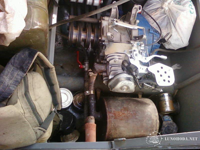

Немного отчитаюсь о работе, добавил дизайна, на фото правда нет внешнего прозрачного бензобака и упрощенной системы подкачки выхлопом, ей уже пользовался, остался очень доволен, производительность выше хорошего 2-х поршневого компрессора, + его и акум с собой таскать уже не нужно.

Немного вылезло. Перегрев движка, открылся один замок цепи, потом застала в дороге ночь, пошел ливень с молниями прям где-то совсем рядом, и одновременно с этим обрыв соска камеры из-за проворота. Помог лесной домкрат и подкачка выхлопом, не говоря о колхознике на сосок. Подкачал со страху все колеса до 0,1 атм по китайскому манометру. На место прибыли в 4 утра, выехали в 19-30, итого 16 очень интересных километров. Но все прошедшие трудности сразу отошли на очень далекий план когда в 5-20 после отдыха в лагере и ужина я был на едине с глухариным током, рассветом и красивым туманом. Днем по съездили на соседнее болотное озеро в 4 км, но там ветер и шторм и при этом поймал 6 шт окуней.
На обратном пути домой на том же колесе сосок опять захотел убежать внутрь диска, поправил, качаю, не могу накачать чтоб покрышка залезла на запорное кольцо. Оказалось в одном месте треснула гофротрубка выхлопа от вебасты, помог хомут из консервной банки и в качестве прокладки кусок картона. На этом поломки закончились. Итого за 3 дня прошел 42 км, средняя скорость движения 5.2 км/ч, крейсерская на повышенной 8.5 км/ч, бензина ушло в районе 9-10 литров.

длинная трубка из заднего борта это выхлопная?
От чего глушитель? тарахтит прилично.

Серебристое торчит - это удлинитель с набора головок, на фото им заткнул выхлоп для подкачки :) .
Тарахтит потому-что видео заглючило при склейке файлов с разных телефонов, на настоящих кадрах где со стороны там движка не слышно, глушитель самодельный.
В ступицу в нужном месте будет врезан краник, от него шлангом к соску.

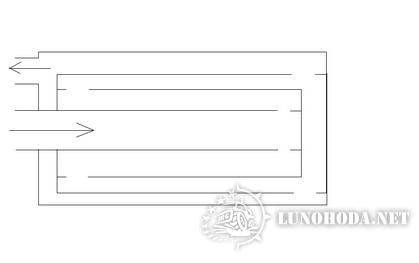

Набросай схемку глушака плз.

Alex-R
Подскажи пожалуйста подкачка выхлопом не разъедает камеры?
Или если и разъедает то очень медленно, те на наш век хватит?
Мнго ли в камерах сажи собирается?
