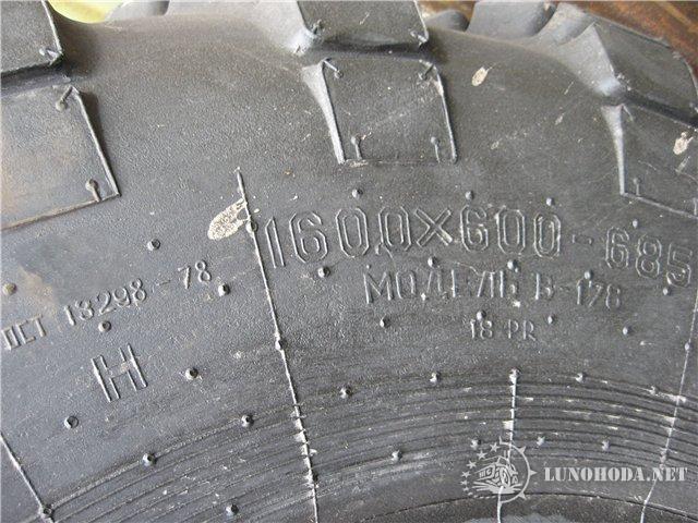

Kardan писал(а):ВИ-178А Реальный размер 1470*600.
Други, а кто нибудь может подтвердить или опровергнуть информацию о размерах ? :(
Хотелось бы получить информацию из нескольких источников ....

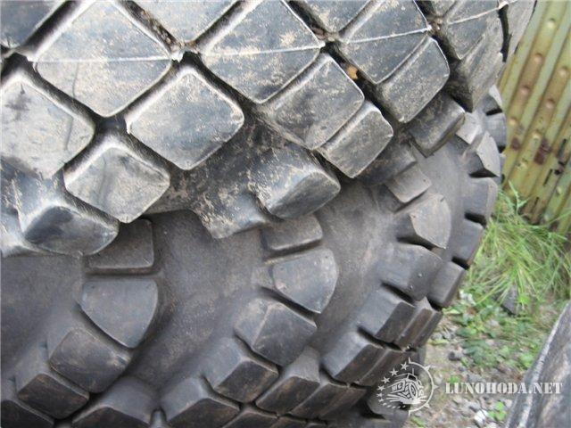

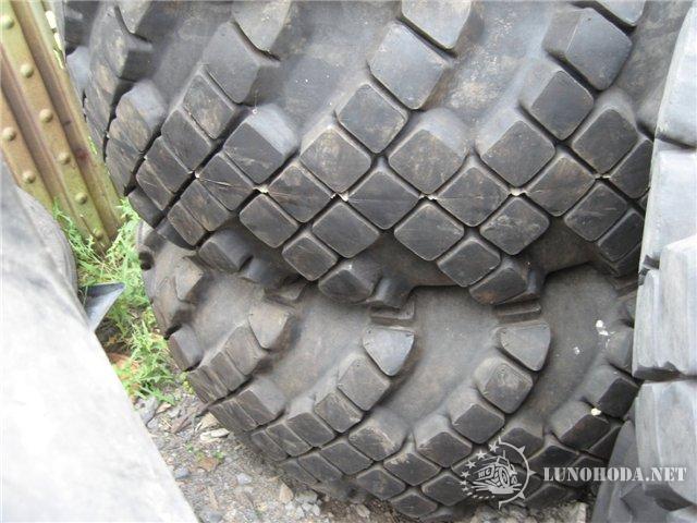

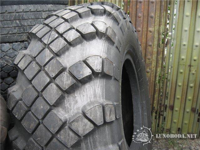

Вот фотки:

Маркировка почти такая же. Различие В(и)-178А и норма слойности 24. Возможно здесь кроется разгадка.
Размер примерно 1470*600. Вес зависит от конечой слойности и размеров протектора. На фотке выше слойность 6 и елка с ребордой шириной 60мм. Вес около 95кг. Слойность думаю лучше снизить до 4х. Уменьшить протектор. Возможно сделать без реборды. Вес будет 50-60кг.

uvat
Сообщения: 5440
Откуда: Омск
Сообщение uvat »
Strannik291
Перезалейте 2 фото в нормальном разрешении!!!

uvat писал(а):Перезалейте 2 фото
Больше через Радикал не заливаются - выкидывает из программы. Я не силен в компах.
