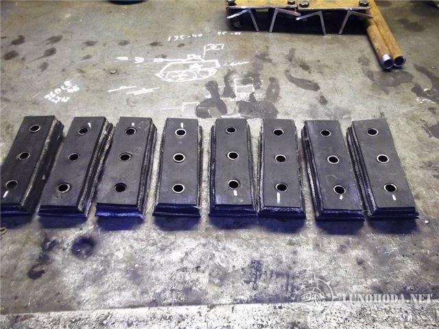

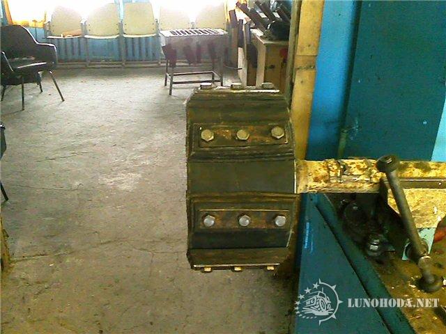

Да, сделать звезду -это не два пальца об асфальт.
вот она звезда "пленительного счастья"
сделал кусок гусеницы для проверки
Расстояние между траками в итоге получилось 70 мм. Наверное маловато?

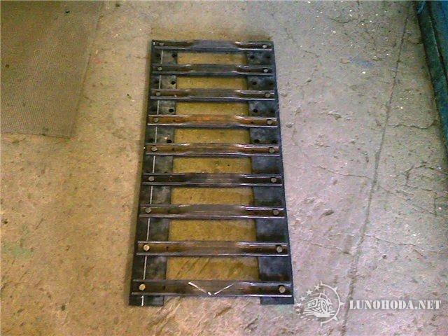

aleks727смотрю на фото гусянки выше и есть вопрос . как изменится несущая способность по снегу если пустить транспортерку на всю ширину гусянки . я так думаю что будет заметно лучше .

mishanya68
Будет по снегу лучшу, но вес добавится. Лента все таки не легкая. Доделаю лунтика, потом можно будет экспериментировать.

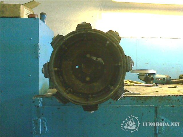

aleks727
У меня приводные звёзды сделаны так же, только зубья из газовой трубы, работает отлично. :roll:

aleks727
Такаяже у меня звезда только всё из пластика, не переживай на этой тоже поедет без проблем. Только когда будеш собирать гусю не делай припусков на растяжение ленты как я :(

Про припуски учту. У нас самый длинный конвейер около 200 м (туда и обратно), за год растянулся всего примерно на 1 метр. Пробную гусю пересверливал 3 раза, не мог угадать шаг.

фред
Не помню точно, завтра померяю отпишу. Барабан был 280 мм

Померял. Диаметр барабана 270 мм. С прокладкой с транспортерки 285 мм.

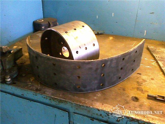

Вот приготовил на 2 звездочку

aleks727
чем делал отверстия

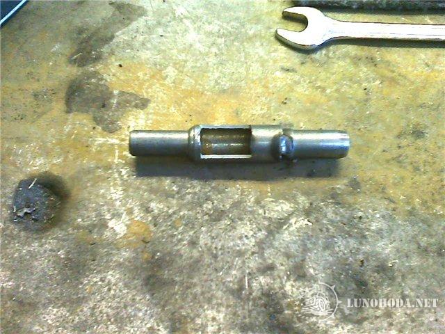

Сообщение aleks727 »
С токарем сделали сверло для резины. Где сварка на фото полая трубка. Зажимаешь в сверлилку и вперед. Иногда "пули" сами выпадывают. Чаще останавливаешь и убираешь их из прорези, чтоб каждый раз не разжимать сверло.
Пробивать пробойником - уходят отверстия в сторону.
