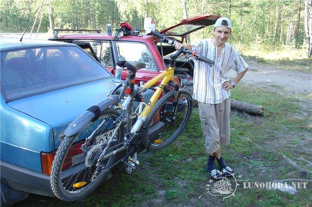

nissanya писал(а):багажник для фаркопа, на него можно велосипеды вешать
такой?
Покуда есть силы,
Покуда есть духу,
Не порваны жилы,
Не вспорото брюхо....
СашаКУ
Сообщения: 526
Имя: +79212542542
Сообщение СашаКУ »
Outlogic писал(а):такой?
Как ездить-то не номера не фонарей невидать. Того и гляди велик помнут.
