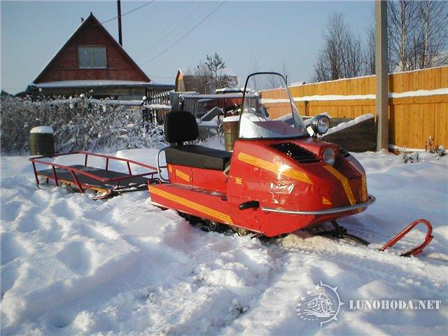

Доказательство того, что без дела машинка не стояла...

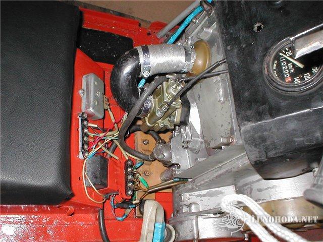

10200 то немного вроде вроде для снегохода... за 31 год то... или это не первый круг???
Petrovich
Сообщения: 701
Зарегистрирован: 21 дек 2010, 04:35
Откуда: Нижневартовск
Сообщение Petrovich »
Денис, не знаю какой круг, Я его с рук лет пять назад купил, просто его считаю тоже вездеходом, а для вездехода наверное все таки прилично...ведь не по асфальту ездил. Просто Я тут зарассуждал о применимости бурановского мотора на вездеходах.

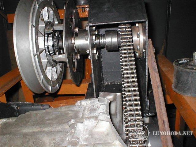

Решил поснимать, пока есть доступ объектива до механизмов, может кому пригодится.
На фото выход вариатора на КПП, на верхнем валу, рядом с цепью видны запасные два подшипника (это чтоб зря место не занимать)

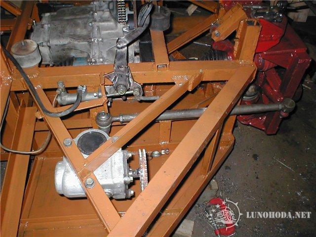

Вид на системы торможения и "задания курса"

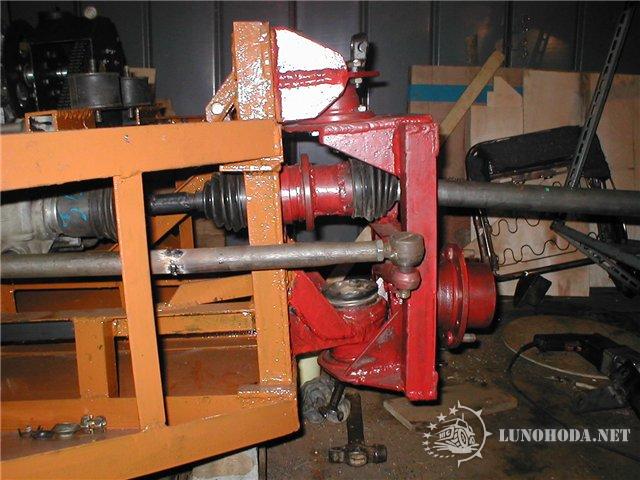

Спешу всех поздравить с рождением еще одного варианта узла перелома.
Ох и намучился я с ним, соосность ступиц выставляя, так до сих пор сомнения и остались, посмотрим, как ходить будет
