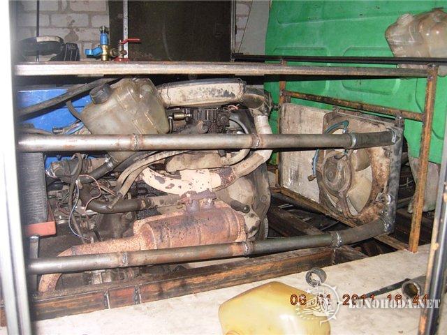

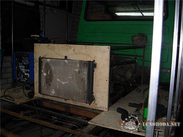

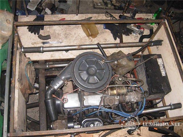

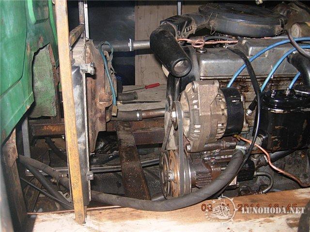

Сегодня поставил радиаторы, основной и дополнительный и определил место для аккумулятора. Чёто радикал не работает,фото позже.
