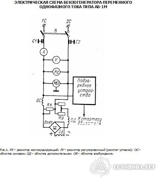

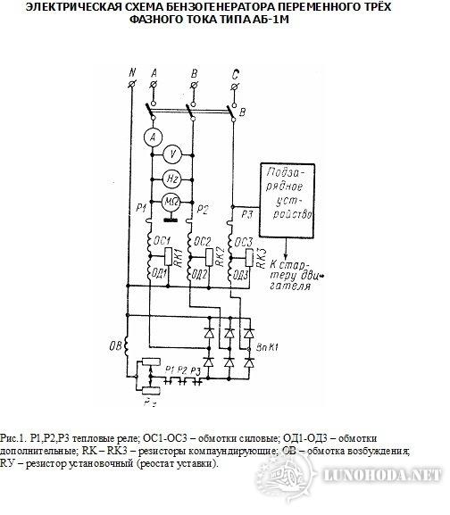

казерог писал(а):400 герцовый другой совсем
Принципиально все они одинаковы Частота при этом не имеет значения . Разница только в конструкции генератора .
Однофазные
Трехфазные

АРКАША
у моего селеновых немеряно фото с собой нет :( да и чесно говоря для меня все это переделать гемор еще тот :( я вижу единственный выход-найти гену на 50 герцов и 3000 об. :oops:
