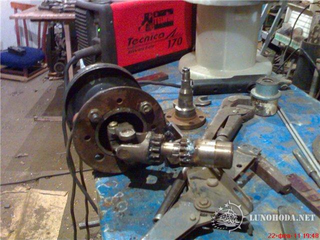

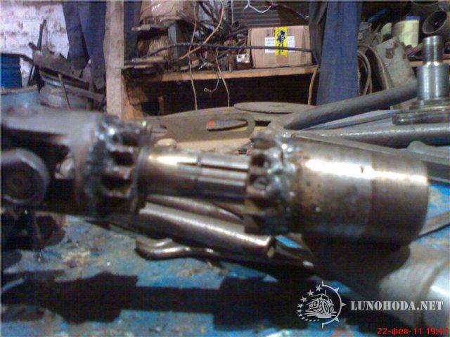

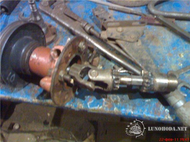

послушал , подумал и сделал из явовской коробки какие-то шестерни были и на глаза попали!!
ну и шкив переделал на двигателе , поставил с генератора маленький ато с тем шкивом обороты большие на насосе могут быть , прикрутил за крыльчатку предварительно убрав лопасти на три болта! фотки нету ну я думаю понятно!!
